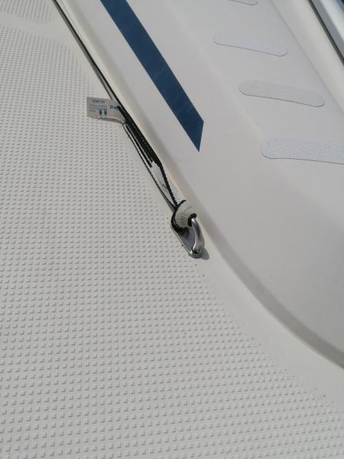

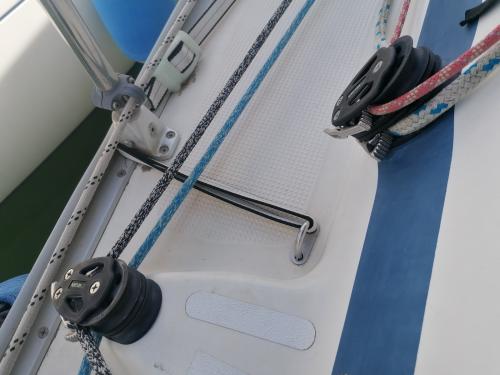

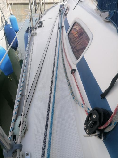

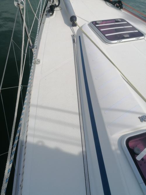

Ho due golfari in coperta all altezza dell inizio tuga verso prua e due golfari in coperta ai lati del pozzetto, più o meno dove termina lo Sprayhood. Dato però che mettendole in tensione interferivano troppo con carrelli genoa e lande, prima dei golfari poppieri ho fatto passare le fettuccie dietro alla base dell adiacente candeliere, in modo da spostare la tangenza più all' esterno. Vedo di trovare o fare delle foto.
