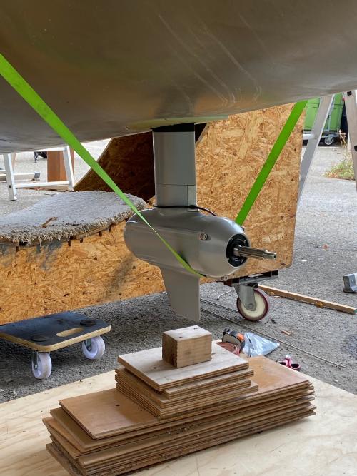

e venne il giorno del motore
la penetrazione
e la finitura della porzione di scafo

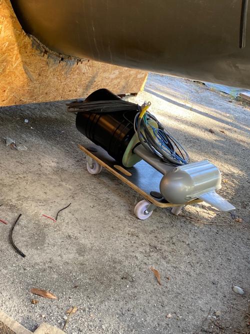

quindi rismontaggio per carbonizzare la parte in composito

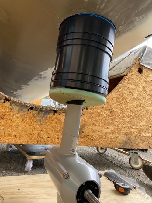

sono 10 cv molto brutti come solo i cinesi son capaci di fare però ricarica le batterie andando a vela e non ingombra nulla all'interno.
il cilindro nero è opera mia per tentare la rotazione azimutale in manovra, ennesima mia complicazione, ... chissà come finirà ??
