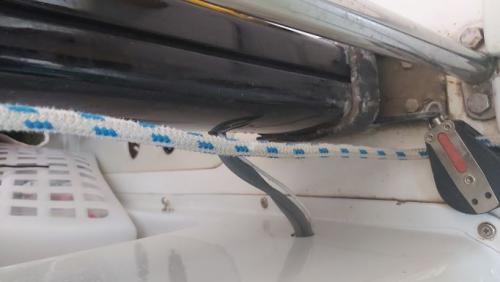

(20-11-2022, 14:30)bullo Ha scritto: Ghibli il piede albero, se passante, è in chiglia o paramezzale che credo tu non abbia, va in scassa.-
Oggi sono stato in barca e mi sono dimenticato di fare una foto, ma ho trovato questa in archivio dove si vede il come è avvitato il "tenditore" e la scassa.
Comunque chiaro, il puntale è in realtà un tenditore per contrastari gli sforzi dei bozzelli a piede d'albero, vang ecc.. Avevo trovato anche una terza soluzione con tenditore in tondino.
Mi piacciono poco quei bulloni che lavorano a trazione con il filetto nella vetroresina, ma così è.
Onestamente sto meditando di mettere un tondino nel foro dove c'era quel bozzello, e portare li un tenditore.
