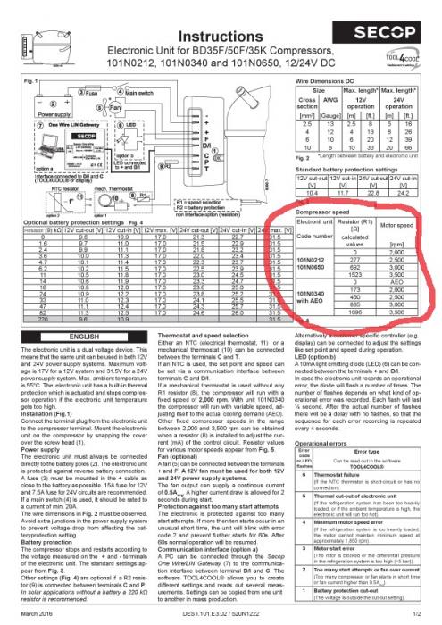

(03-01-2023, 22:58)vaimo Ha scritto: Ciao Pietro,
Ti allego una foto del mio termostato, sostituendolo con uno digitale , la resistenza va tolta (come nel tuo caso) , o non c’è bisogno?
Grazie mille b.V.
Il termostato è una cosa e la resistenza è un'altra.
Il termostato è solo un interruttore ON-OFF che accende e spenge il compressore alle temperature impostate.
La resistenza invece come da manuali tecnici relativi serve per variare i giri motore del compressore che ove possibile, non conviene mai farlo lavorare sempre al massimo.
Io ho tolto la resistenza semplicemente perchè ho cambiato centralina mettendone una di un modello tecnologicamente superiore. Modello AEO ovvero che varia i giri motore in automatico; parte al massimo e poi man mano che refrigera diminuisce i giri.
