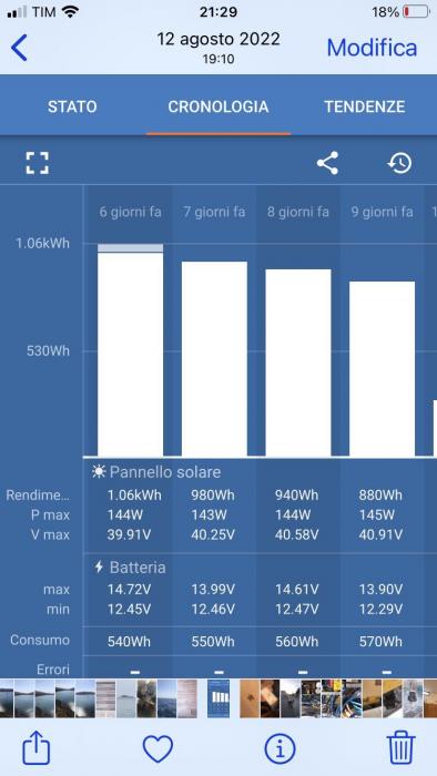

Dalla fabbrica (vicino a casa mia ... che sono uno dei 3 grossi produttori in Italia ... ma ce ne saranno altri ... cosi' mi han fatto anche un po' di marketing) ... mi han spiegato queste cose ed ho scelto (avendo superfice) di spendere ca. 450 eurozzi + IVA per 2 pannelli da 100 watt (con celle di qualita', ma cinesi), tutti i cavi per montarli in serie (a misura per me, perfetti da montare facilmente) e regolatore Victron BlueSolar DC 100/20 (che ovviamente loro reperiscono e ti girano "as is").
La qualita' e' ottima e la resa e' stata in barca di ca. 900 watt / 1 Kw al giorno ... rispettando i parametri di sk tecnica.
Questa e' la situazione oggi ... e a fuoco ... non va nulla se montato a modino 99 (per ora eh ... incrocio 51!!!).
(09-03-2023, 19:16)xlion Ha scritto: Condivido, ma da quello che ho visto anche i Solbian non sono esenti da "cracking" ed anche da cristallizzazione della plastica di rivestimento dopo qualche anno. Quello che però non so è quanto carichino effettivamente, ho letto in questa discussione di un 50w che produce oltre 4A, un valore che non ho mai visto su di un pannello flessibile... qualcuno che li monta può confermare questi valori? Grazie mille
I miei da 100 watt han prodotto 5-6 Ampere (in due 10-12 A ... sul Victron visto 144-145 watt) quindi ... da 50 watt ... 4 A mi parrebbe troppo pero' ... va letta sk tecnica.
Allego la mia resa estiva di qualche gg di Agosto 2022
