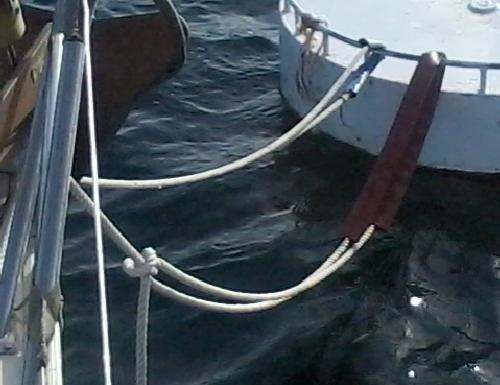

(06-04-2023, 17:28)Nanshan Ha scritto: una cosa del genere potrebbe andare? https://www.amazon.it/Silverline-633656-Tubo-Mandata-Piatto/dp/B000QHIYI2/ref=asc_df_B000LFYC44/?tag=googshopit-21&linkCode=df0&hvadid=194897773364&hvpos=&hvnetw=g&hvrand=12725407864602050816&hvpone=&hvptwo=&hvqmt=&hvdev=c&hvdvcmdl=&hvlocint=&hvlocphy=1008575&hvtargid=pla-83922732086&th=1
Ne ho uno uguale per le protezioni "normali" nei passacavo e mi tiene all'incirca un inverno, ok gli ormeggi sono molto sollecitati; penso terrebbe anche per vari giorni contro qualcosa di ruvido. Visto quel che costa, tagli un pezzo quando serve e via. Per gli anelli arrugginiti delle boe di ormeggio è perfetto perché flessibilissimo, passi la cima a doppino, poi prendi un pezzo bello lungo di tubo (lasciaci dentro un messaggero per infilarci la cima d'ormeggio) e lo fai scorrere fino a passarlo dentro l'anello, o lasci il doppino o fai la gassa come preferisci.
Qui c'è sia quello blu (pezzo corto) che quello da pompiere, lungo.
Il vero tubo da pompiere è un altro pianeta, per tagliarlo ci vuole quasi il seghetto, per fargli i buchi il trapano, ecc., problema è bello grosso quindi se nei miei passacavo ci metto quello me ne entra uno e poi non ci passo più nessuna altra cima.
Altro esempio un pezzo tagliato per il lungo con dei buchi per avere un pezzo da poter "cucire" attorno a una cima già installata.
[hide][Immagine: .][/hide]
Boh non vuole inserire l'immagine, l'indirizzo diretto:
Anche trovarlo non è facile, qui le caserme direttamente non lo danno, me ne sono fatto dare un rotolo di scarto da un amico pompiere, fossimo stati vicini te ne avrei dato volentieri un pezzo Smile
