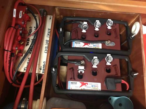

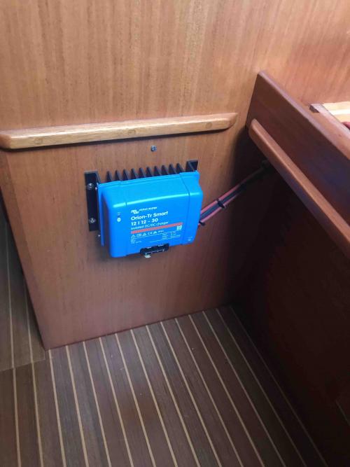

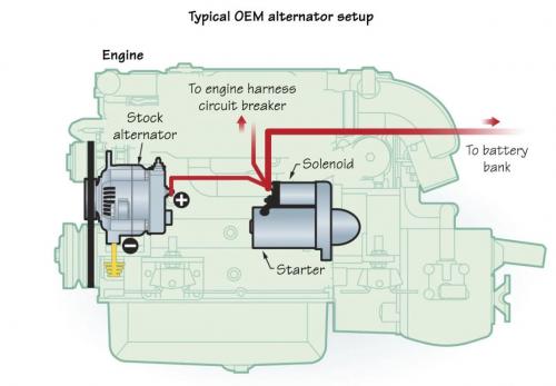

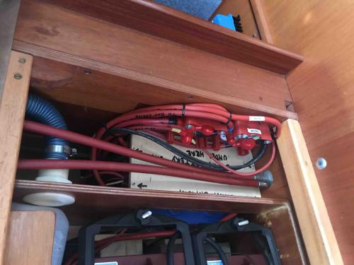

Non volevo essere sbrigativo E' che installando il DC-DC fra BM e BS il lato motore diventa molto piu' lineare e semplice. Ti allego la foto del collegamento tipico :
L'installazione del Dc-Dc poi ... e' semplicissima se hai modo di agire direttamente sugli staccabatterie (che di solito sono vicini fra loro [fra BM e BS]). Anche qui ti allego un po' di foto della mia installazione. Ma se hai dei dubbi chiedi pure (e se capiti a Viareggio passa a trovarmi che a me fa piacere far due chiacchiere su impiantistica)
