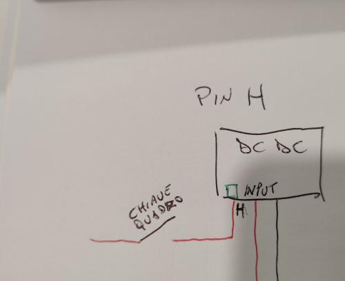

Dopo questo discorso il mio quesito è imbarazzante, ma ormai i cavi li ho " sfilati " quindi vediamo di non fare altri danni.
In realtà ho già posto il problema ma non sono sicuro di essermi spiegato bene.
Mi viene qualche dubbio che non sia la stessa cosa!!
.png   Contatto H.PNG (Dimensione: 29,33 KB / Download: 316)
