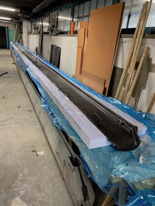

grazie gente,
oggi non ho resistito ed ho aperto il sacco, direi resina ben distribuita, ancora un giorno (forse due) per far finire la catalisi e lo cavo dallo stampo, lo giro e vediamo se si è infuso bene.
Su circa 20 kg di carbonio ne sono andati una 15cina di resina, né bene né male. Se riesco anche solo ad avvicinarmi al peso previsto di 70 kg di puro tubo lo troverei un successo. Realisticamente punto ai 100kg
