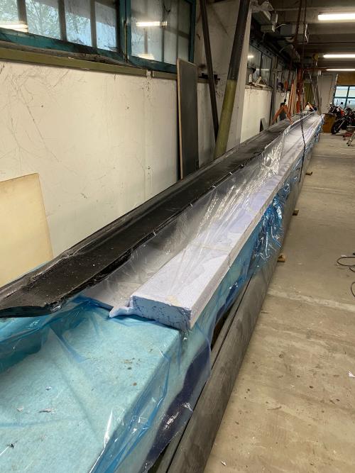

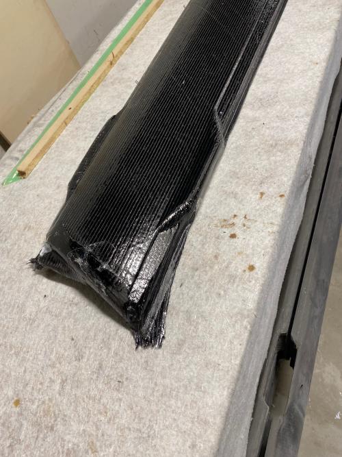

eureka, nessuna avaiatura (zone senza resina) anzi qualche ristagno da grattare via e qualche altra rifinitura.
piuttosto è incredibilmente rigido, sollevato solo da due punti mi aspettavo sbisciolasse al limite della rottura e invece dritto come quello di un ragazzino.
particolare testa albero
è tutto extra lucido perché per evitare problemi aggiuntivi nel seguire le forme dello stampo (spessori 4/5 mm) ho smesso di mettere il peel play anche sotto tra stampo e pelli, lo metto solo sopra tra pelli e rete ventilante (che altrimenti si appicicherebbe avendo eliminato anche il film distaccante per facilitare l'infusione)
