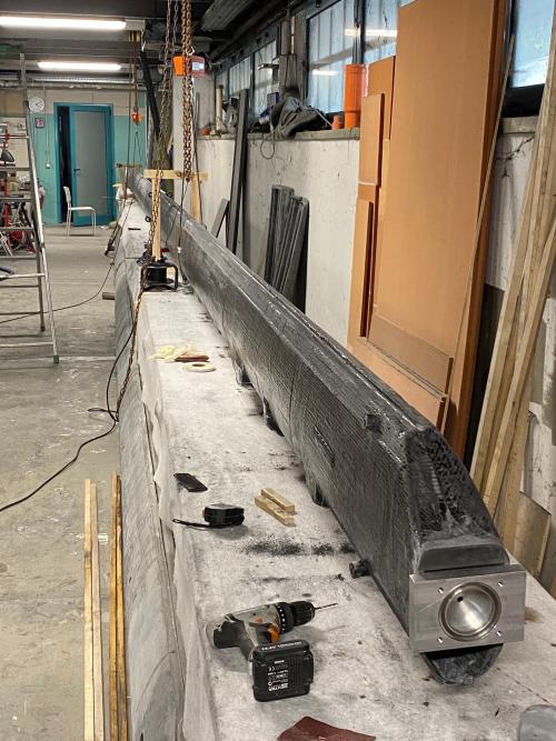

peccato che questa settimana ho potuto fare poco ma sono soddisfatto del peso dell'albero nudo: quasi finito 93 kg, ultimi rinforzi e chiuderò a 95, benedetta infusione !!!
