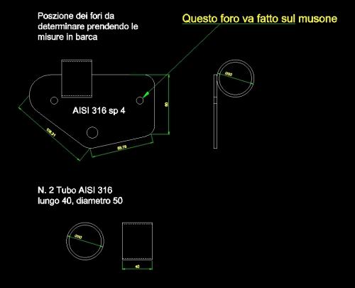

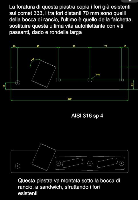

Ho appena realizzato un buon prezzo in carbonio a costo zero, sfruttando un albero di windsurf rastremato in carbonio, sfruttando tutti i Fori già esistenti sul musone dell'ancora e sulla falchetta. Io l'ho realizzato su un Comet 333, vi metto anche i disegni Se qualcuno volesse realizzarlo.
