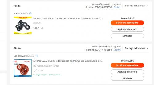

mi collego sperando che possa essere utile
acquistate su aliexpress ...
poca spesa tanta resa
le guarnizioni per la pompa manuale jabsco dopo un pò che metti olio e lavi il wc con detersivi si gonfia e la pompa diventa maledettamente dura .
quelle che trovi in rete per la jabsco costano una follia
