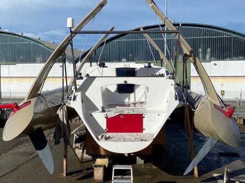

Si, infatti trovo il sistema molto comodo, considerando le due diagonali e i due diretti mettere 4 arridatoi per lato avrebbe complicato non poco e con i tessili sono diciamo scarsamente integrabili, vai di gigapiomba. Qualche aggiornamento ai pochi sprazzi di sole, davvero difficile lavorare senza una protezione. Habemus timones

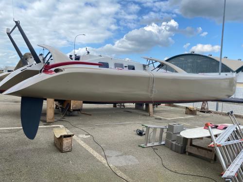

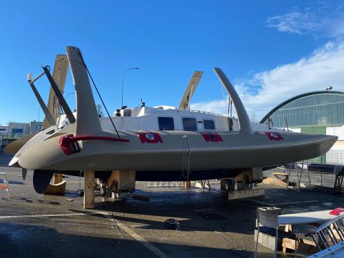

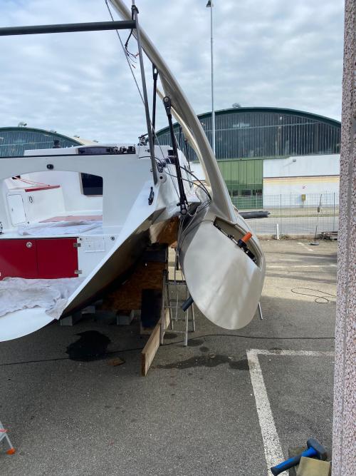

e prove di chiusura, il galleggiante scompare davvero, qualche tensione da risolvere tra i bracci ma le geometrie sembrano tornare

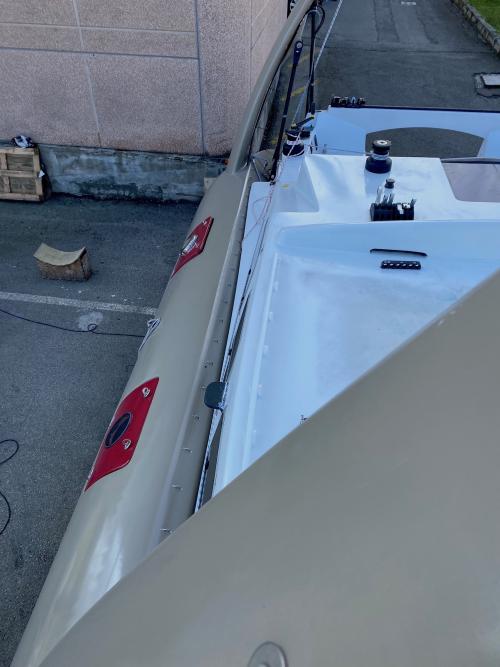

arriva un problemino previsto ma difficile da valutare a priori: il fine corsa contro lo scafo centrale. La soluzione più pratica sarebbe lasciare dei parabordi sulla rete che cadendo nella chiusura li porterebbe automaticamente in posizione ma temo che la stessa rete avvolgendo il parabordo possa rovinare le superfici degli scafi. Vedrem
