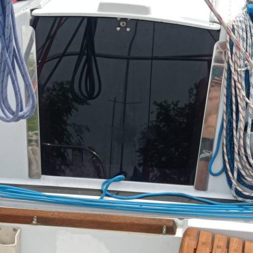

Mousse 907 guide di scorrimento verticali passa uomo sottocoperta
Eccoci, per concludere alla fine ho preferito saldare a TIG, delle barre filettate ed avvitare dall'interno con dei dadi femmina e come si vede a fine lavorazione una bella lucidata per portar via tutti i ritiri delle saldature.
Anche centrare il tutto sui fori preesistenti non é stato semplice.
Inviato dal mio M2003J15SC utilizzando Tapatalk
