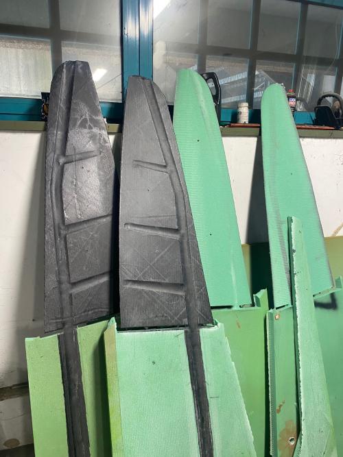

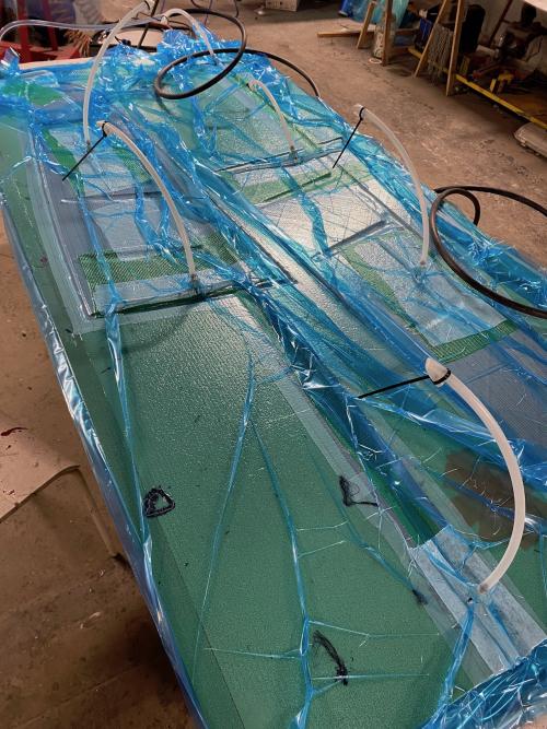

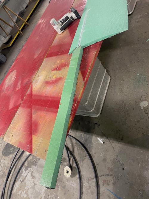

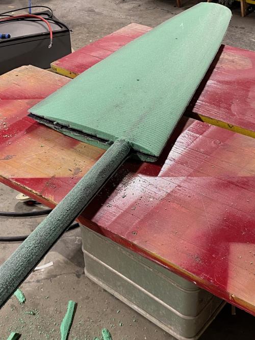

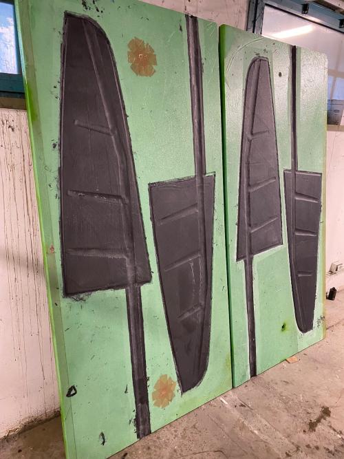

diamo inizio alle danze con un pò di timoni, lavorazioni cnc e laminazione centrale eseguite
manca una pulizia finale, il matrimonio tra le due facce, laminazione esterna, allineamento boccole, stuccatura, antivegetativa, alaggio, smontaggio dei vecchi e montaggio dei nuovi, una bazzecola.
