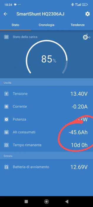

Non ho ben capito la logica con cui mostra i dati degli ampere consumati nella prima pagina. Qualche giorno fa ho portato la batteria al 100% di carica e poi ho tolto 60 AH attaccando una stufetta che assorbiva 60A per 1 ora per arrivare ad un SOC dell'80% (la batteria è da 300). Spengo tutto e vado via. Nella schermata dello smartshunt leggevo SOC dell'80%. Dopo un paio do giorni riattacco la batteria e leggo nello smartshunt SOC dell'83% ma la cosa piu strana è che leggo nella schermata principale AH consumati 52 e non piu 60 come quando avevo . ho caricabatteria acceso e tutto era staccato. Come è possibile? Gli Ah consumati che vengono mostrati nella pagina principale ( campo cerchiato di rosso nella foto) sono gli AH consumati complessivamente dall'ultima ricarica totale o in qualche modo si riaggiorna e/o riazzera ogni con il passare dei giorni? Ho letto e riletto il manuale ma non mi è chiaro.
