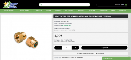

Riapro la discussione, devo montare una bombola perla cucina, la vecchia non c'è, vorrei evitare la campingaz per semplificare le ricariche, quindi in rete si trovano altre più economiche come Eurocamp.. o anche altre, ma sulla mia barca ho i tubi con l'attacco francese, sapete che riduttori dovrei prendere?
Mi sono informato per una ricarica di 2kg campingaz costa 18euro.
