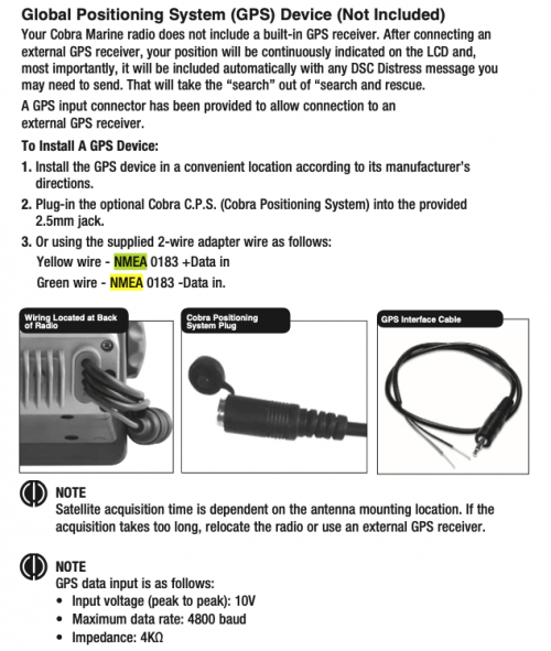

Tanto per precisare:
I conduttori uscita NMEA 0183 dal GPS sono marrone, bianco e calza
I due cavi del VHF sono quelli in foto, uno rosso, bianco, verde e calza, l'altro bianco, arancio e calza.
Qualcuno sa come andrebbero collegati correttamente?[hide]     [/hide]

Premesso che non so come collegarli ... salvo quello che leggo dal manuale per curiosità' del Cobra :
Citazione:... using the supplied 2-wire adapter wire as follows:
Yellow wire - NMEA 0183 +Data in
Green wire - NMEA 0183 -Data in.
quindi qui sarebbero solo due fili : Giallo+ e Verde-
Come si vede anche nella foto allegata del manuale Cobra "GPS Interface Cable"
del Simrad (trovato manuale ma non so se e' quello giusto) :
Citazione:PC up/downloadCPXX NMEA
Pin 6 WhiteTX A (DATA OUT
Pin 7 Brown TX B (RETURN)
Pin 8 Yellow RX A (DATA IN)
Pin 9 GreenRX B (RETURN)
qui sarebbero 2 fili che direi essere i DATAOUT e cioè' : Bianco+ e Marrone-
quello che volevo solo dire (quello che vedo, con tutto il rispetto, che a me sembra evidente ma forse non ho capito ... poi mi cheto) e' che ora hai un connettore con 6 posizioni ma nessuno dei fili e' collegato a nessun'altro ...
Giusto ?!? Ti torna ?!?
Per collegare i 6 fili (che poi ne dovrebbero bastare n. 2 per NMEA 0183) ... dovresti avere un connettore a 3 posizioni (due a due e la calza e' già' uno in meno su cui ragionare che quello e' sicuro anche se io la calza sui connettori dati non la collegherei [ma non so io eh]) ... in cui colleghi ambo i lati ...
cioè' direi (classico collegamento via porta seriale qual'e' la NMEA 0183) :
+ DataOut del GPS al +DataIn del VHF
- DataOut del GPS al - DataIn del VHF
Per deduzione logica suggerirei (solo a pro di esser d'aiuto [ma non mi considerare esaustivo]) :
cavo 1: GPS + DataOut __BIANCO ---> VHF +Datain = Giallo
cavo 2: GPS - DataOut MARRONE ---> VHF - Datain = Verde
pero' ... c'e' un pero' ... questi colori non li hai sul connettore a 6 fili (6 fili ?!? dovrebbero essercene n. 2 boh) ...
Vedo solo cavi bianchi e rossi ... forse e' un connettore di terze parti ?!?
O forse hai preso il cavo dello SPEAKER (il Cobra ha due casse ?!? boh) ?!?
@ ... si tratta solo di un morsetto dove ho isolato i due cavetti del VHF, uno NMEA in, l'altro NMEA out. In origine c'era un jack da collegare al GPS ma il mio GPS il jack non ce l'ha, il NMEA out del mi GPS è bianco e marrone.
l'erba più verde è la mia
OK capito ma allora vai di bianco marrone dal GPS (che sono sicuramente loro [due fili]) verso il NMEA IN del VHF (non so i colori del + - del VHF ma e' sicuramente NMEA IN e non NMEA OUT che servirà' per andare in caduta ad un altro apparato eventuale che tu non hai) ...
La calza la lascerei scollegata ...
Grazie ..., appena torno in barca ci riprovo...
