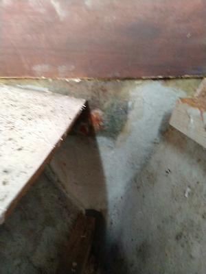

Ciò chiarito vediamo i punti critici:
- il blocco di legno su cui sono avvitate le lande a cosa si appoggia? é saldamente fissato? dalle foto non è facile capirlo: cos'è tutta quella roba bianca? Gelcoat, silicone o panna montata?
- dove escono le lande in coperta si vedono crepe o è solo sporco?
- Noti bozze o avvallamenti?
- Il butile andrà benissimo, ma se le cose fossero fatte a mestiere non dovrebbe servire...
- metti in programma di smontare e controllare gli arridatoi, che hanno il brutto vizio di corrodersi all'interno.
INCAB!
(Porfirio)
Il blocco di legno si appoggia ad un fascione di legno che sembra ben ancorato alla paratia ( a sinistra, a dritta devo smontare le pareti del bagno che coprono il . mi capitasse tra le mani il progettista...) e il bianco e´ mastice. per il resto non mi sembra di vedere criticita´e/o rotture. Sempre per parlare del progettista il locale bagno e´senza presa d´aria, senza oblo´, senza alcun ricambio. quindi umidita´del 99% (si formano le gocce d´acqua sulla terribile formica che ricopre il tutto) e una temperatura da fusione. Qualche consiglio: per ovviare al problema non vorrei fare aperture sulla coperta, oltre che per motivi estetici perche´sarebbe sul passaggio per andare a prua e del genoa. Un oblo´a murata potrebbe essere la soluzione ma gli oblo´hanno il difetto che se si dimenticano . semplice presa d´aria potrebbe bastare? un oblo´con presa d´aria? ognii suggerimento e´benvenutoThumbsupsmileyanim

Ma torniamo alle sartie e relative lande, che sono vitali, dalla foto non si capisce il motivo di tanto stucco, direi che una verifica attenta andrebbe fatta.

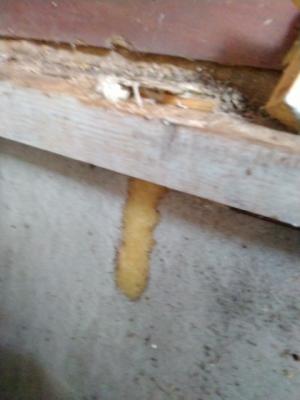

Smontato (con l'accetta) il mobiletto del bagno, la landa di dritta sembra molto ben fissata, ancorata al supporto avvolto in un foglio di vetroresina a murata. Forse non ora ma potrei fare lo stesso lavoro anche a sinistra. Ora mi servirebbe un consiglio: il supporto della cuccetta di prua si è "scollato" ed è caduto. Con quale mastice posso riattaccarlo? Occorre un intervento più "robusto"? Non vorrei di notte svegliarmi ...al piano di sotto.[hide]     [/hide][hide]     [/hide]
