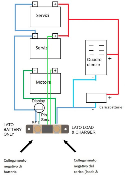

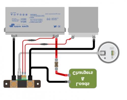

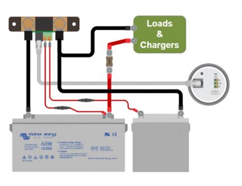

Chiedo venia per l'immensa ignoranza e incapacità di comprendere una cosa che sembrerebbe tanto . a schematizzare il tutto per cercare di capire dove sbaglio a interpretare, prima di arrendermi e tornare dall'installatore (o da altro, a questo punto). Allora, dal manuale, lo schema di collegamento dovrebbe essere il seguente:
Oriento il disegno in modo da rispecchiare la foto che ho inserito in qualche post qui sopra (lo shunt, per come l'ho installato, rispecchia la posizione di questo schema "ruotato/specchiato"):

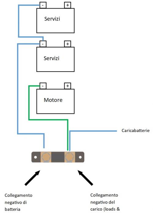

Ora riporto la schematizzazione del collegamento attuale, desumibile sempre dalla stessa foto inserita qualche post qui sopra:

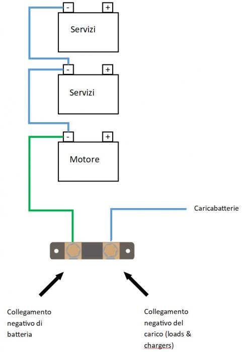

a questo punto (scusate se ripropongo esattamente lo stesso quesito a cui @... ha dato parere negativo), i collegamenti non dovrebbero essere i seguenti?
Se guardo questo schema e quello della Victron ribaltato, non riesco a vedere . mi sto perdendo?
P.S. Le indicazioni "collegamento negativo batteria" e "collegamento negativo del carico" sono da descrizione del manuale e sono rispettivamente il collegamento sinistro e destro dello shunt.
Nono per me cosi' va bene (vedi che non riesco a spiegarmi ). Cos'e' che non ti torna ? Per me e' identico al Victron (o no ?!? a me parrebbe di si anche se rovesciato/specchiato lo capisco male assai ahahaha . Meno male che hai messo anche il diritto !). Non e' bello che la barra negativi COMMON sia un unico punto sullo SHUNT (come giustamente diceva @giorgio8592 che i colelagmenti di piu' cose sugli stessi bulloni andrebbero evitati) ma per me funziona. Per migliorare , metterai poi una bella barra negativi dove anche lo SHUNT sara' collegato con il suo cavo di 15-20 cm (con almeno 3 bulloni : uno x lo shunt come detto, uno x la BM cavo verdone, uno per il quadro servizi, e altri se credi tipo le masse di bordo ? il salpa ? boh non so com'e' fatto tuo impianto ). Il salpa + (positivo che adesso e' di color nero mi pare tu abbia detto) va bene sulla BM (o meglio su un'altra barra dei positivi BM + salpa + cavettino rosso). Il positivo del CB e del quadro LOAD vanno su una barra dei POSITIVI BS o sul rotary switch BS che hai attualmente per la decisione dei BS 1 e 2 (il bullone del BOTH). Prova e facci sapere (altri che dicono ?)
Va bene, va bene, procedi, primo step a posto

Concordo, se segui l'ultimo schema svolterai. Te lo rimando con qualche chiarimento in più (vd. sotto). Occhio a non invertire i fili sottili con il pin a ghiera: qui vanno da sinistra a destra come nella tua foto.

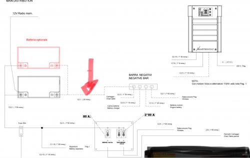

qualcuno puo’ darmi conferma se e’ corretto montare lo shunt nella posizione indicata nella freccia rossa dello schema? posso poi prendere il positivo a valle dello staccabatterie per non lasciare sempre alimentato lo strumento?
#40
Si ad entrambe le domande
