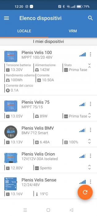

Nel modificare l'impianto ho immaginato di caricare le batterie dell'elica di prua oltre che con il CB , con un pannello e un regolatore di carica victron 75/15 dedicato , pensando tra l'altro di poter , attraverso l'app , avere lo stato di carica delle batterie dell'elica . Oggi mi sono accorto però che succede una cosa che non mi aspettavo: Quando utilizzo per esempio l'inverter , nell'app victron la tensione delle batterie dell'elica è riportata come se si abbassasse allo stesso modo di come si abbassa la tensione delle BS ma in realtà, andando a misurare la tensione ai poli delle BE , rimane stabile.
Perchè il regolatore di carica legge una tensione diversa?
Spero di essere riuscito almeno a porre il quesito.

Ah ... ho letto ora tuo msg #30
Se la tensione ai morsetti del BE (che avevo chiamato BPrua) e' buona ... e' gia' qualcosa.
Perche' te la legge bassa quando utilizzi INVERTER ... non so ... bisogna vedere dove vien rilevata ...
Dove sta lo shunt ?!?
Dove sta il sense battery che si vede nella pagina della App Victron Connect ?
Dove hai attestato il battery monitor BMV ?!? (immagino tu abbia rilevato il BPrua con il collegamento aggiuntivo).
Eventualmente, prova a disegnare sopra (possibilmente con altro colore) dove hai attestato i fili del BMV ... ma magari qualcuno ti risponde gia' e gia' risolvi nel frattempo ...
Un rapido dubbio (che forse potrebbe spiegare in caso di mancanza) : hai diviso la rete bluetooth fra i due regolatori ?!?
O meglio : hai fatto n. 2 reti VE.Smart ?!?
Ogni regolatore ha la sua rete VE.Smart perche' altrimenti si potrebbero mischiare (o fare un pourpurri') ...
(il sense battery va di conseguenza collegato ad una delle due).

Ahhhh ho fatto il minestrone. Ho collegato tutto su una rete Smiley44
