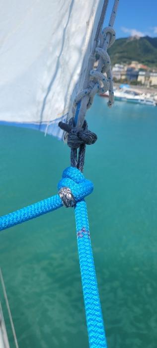

Ecco la soluzione del Grillo Tessile su scotta continua con doppio nodo bandiera, l'ho provato oggi ed è andata molto bene, non si è mai impigliato in virata, non ho tagliato la scotta, ha solo lo svantaggio di non poter cambiare una scotta alla volta, ma sulla mia barca, Con rollafiocco e senza altre vere di prua, per uso crocieristico, il cambio vela di fatto è una manovra non prevista. Come sempre per fare la stessa cosa ci sono mille soluzioni diverse e non sempre una è completamente migliore dell'altra. Questa qui al momento sposa le mie esigenze, il giorno che mi costruisco un soft Fid e ho voglia di giocherellare un po' in garage, probabilmente taglio la scotta e impiombo entrambe le estremità. Ma al momento è perfetta così, spero che possa servire a chi come me gradisce la Bocca di Lupo per la mancanza di appigli, Ma poi bestemmia quando gli capita di doverla sciogliere.[hide]     [/hide]
Prima di tagliare puoi sempre impiombare l'estremità libere e quando soddisfatto poi tagli.
(04-05-2024, 14:33)Wally Ha scritto: Prima di tagliare puoi sempre impiombare l'estremità libere e quando soddisfatto poi tagli.
Sì, è così che stavo facendo quando mi sono arreso perchè il mio ago non passava. Ci eiproverò
(04-05-2024, 21:39)ibanez Ha scritto: .... mi sono arreso perchè il mio ago non passava.
