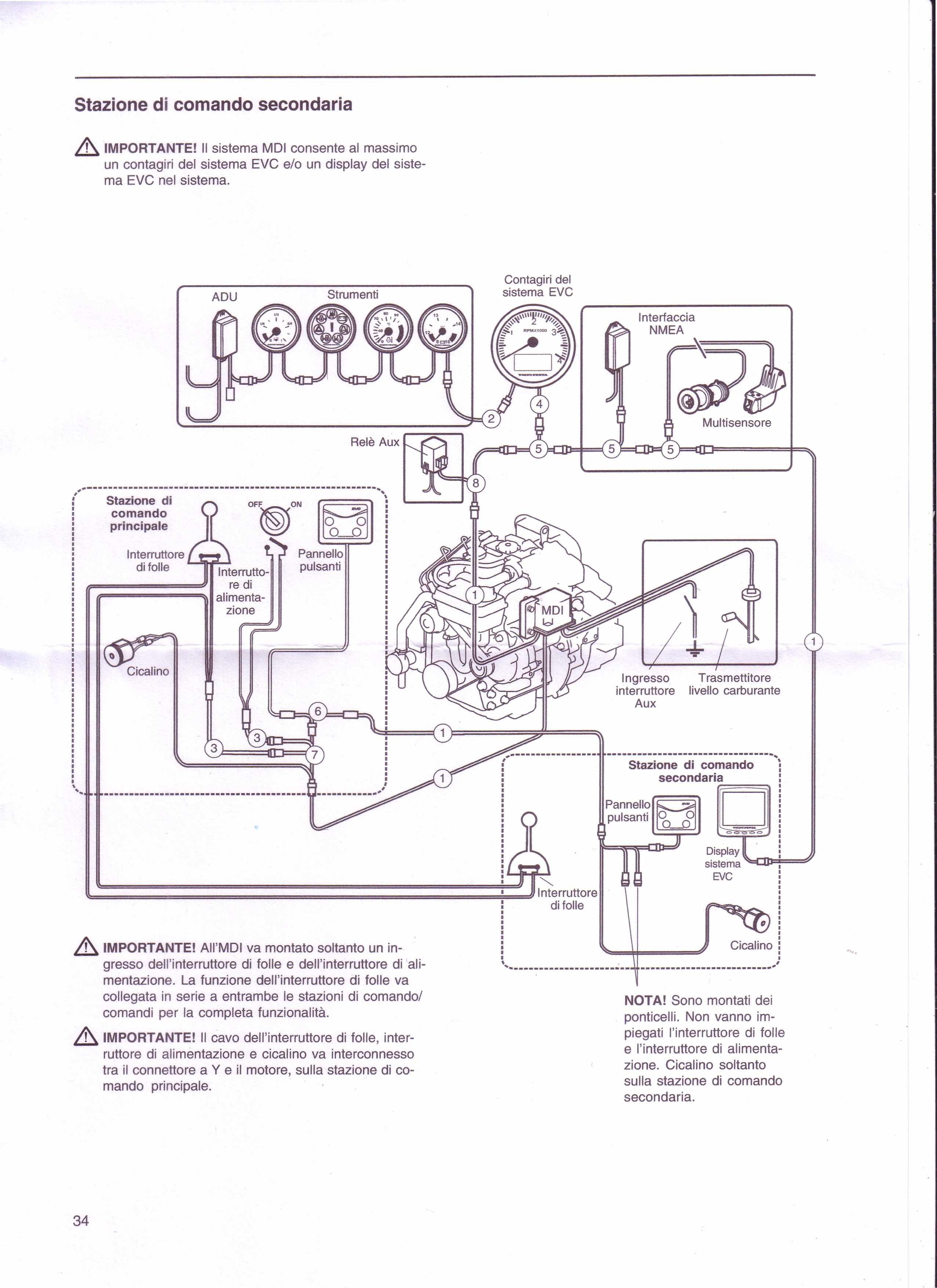

Se per caso qualcuno volesse perseguire questa soluzione, pubblico un link ad uno schema che chiarisce il collegamento del gateway NMEA 2000 al Multilink Volvo per i motori diesel della serie D1.

Trovato il problema, il gateway NMEA 2000 Volvo funziona perfettamente. Quello che il manuale non dice e' che bisogna collegarlo con un cavo a Y Multilink al contagiri.
Si stacca il cavo Multilink dal sedere del contagiri, si inserisce il cavo ad Y nel contagiri, l'altro capo si inserisce nel multilink verso il motore ed il gateway nell'uscita denominata breakout. Come si vede nelle foto.
Spero di essere stato chiaro.
Buon vento!
