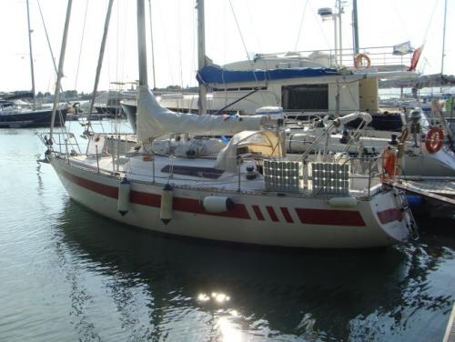

io ho 4x30 (2x30 per murata) montati sulle draglie e so che rendono il 40% in meno
Ma nonostante questo e faccio solo rada il week end non ho alcun problema di frigo, luci, tablet, etc etc. ho un 8.50 con frigo , elettronica completa, wc elettrico etc etc e tutto led.
