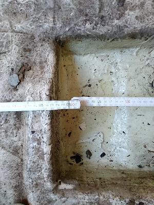

Tra impegni, covid e quant'altro i lavori avanzano molto . avanzano.
Mi sono trovato davanti una situazione strana e mi servirebbero dei consigli.
La struttura su cui appoggia il pagliolato è composta da circa 6 "pozzetti" più il vano motore (spero di essere chiaro in foto si vede uno di questi pozzetti)
Ognuno di essi è separato dagli altri e l' eventuale acqua rimane intrappolata a meno che non sia così tanta da superare la struttura.
Questo vanifica il concetto di sentina, l'acqua nel vano motore ci rimane, quella che entrasse dal boccaporto rimane dove è caduta e così via.
Impossibile mettere una pompa che aspiri acqua a meno di fare un impianto assurdo a 6 tubi, che non saprei nemmeno come fare passare.
L'unica soluzione che mi viene in mente è di creare dei passaggi, tagliando la vetroresina e fare si che l'acqua arrivi nel punto più basso.
Controindicazioni? Altri suggerimenti?
Grazie a tutti
#45
Fammi capire, i 6" pozzetti" Sono formati da un ragno strutturale?? E tu vorresti tagliarli????
Meglio averli pieni d'acqua. Piuttosto risolvi per evitare che entri l'acqua. Alla peggio mi attrezzerei con una pompa aspirante portatile. Li svuoti in un minuto.
#46
Mah, secondo me i bordi alti non sono strutturali. Comunque non vorrei tagliarli ma inserire dei tubi di drenaggio passanti (non perderebbero capacitá di carico)
La barca è anzianotta ., linea d'asse, acqua che porti dentro quando piove...
La sentina dovrebbe servire proprio a questo.
#47
La soluzione più semplice ed economica secondo me:
una pompetta collegata ad un ", flauto"... (sono utilizzati per diversi scopi, sia per la distribuzione dell'aria compressa... sia per quella del riscaldamento... ma anche per il giardinaggio...) con un rubinettino su ogni uscita che va collegata ad un tubicino pescante in un quadrotto... attivi la pompa... apri e chiudi in sequenza i vari rubinettini... ed il gioco è fatto...
Tieni presente che utilizzando materiali per aria compressa hai una garanzia di affidanilità sia nei materiali che nei giunti...
per il tubo puoi benissimo utilizzarne uno da sei... passa ovunque...
Unico consiglio... NON forare il ragno che poi ti si riempie d'acqua...!!! Anzi... se è asciutto (cosa di cui dubito) dagli una bella impermeabilizzata...
#48
Non forare le infiltrazioni ci saranno sempre. Anche la mia è così, secchio e spugna quando serve e sei a posto.
