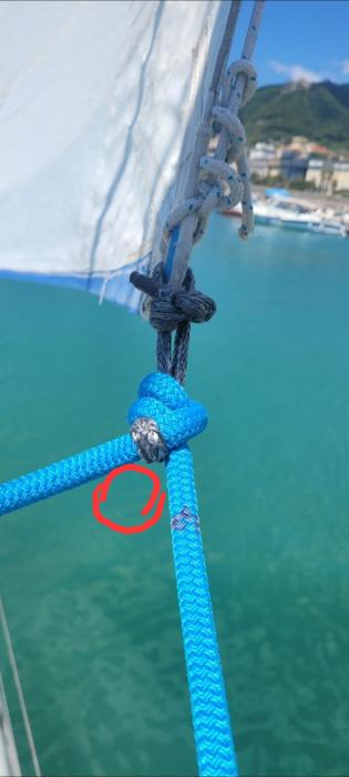

Io l'ho usato in modo un pò inusuale, ma sta funzionando alla grande. Sono arrivato a questa soluzione perchè per eliminare le gasse ho preso questa scotta nuova azzurra, in poliesterre prestirato, lunga il doppio delle precedenti singole e inizialmente ho fatto la bocca di lupo sulla bugna. Perfetta, non si incastrava più ma fu un delirio per scioglierla.
Allora ho fatto questo nodo bandiera doppio usando il grillo tessile (lho fatto un pò più lungo del solito) come la cima più sottile del nodo bandiera (non so se mi sono spiegato).
Adesso la scotta è facile da aprire e non può incastrarsi nello stralletto perchè in virata lo stralletto vede solo la "V" creata dalle due scotte, e quando lo apro per cambiare vela non può perdersi. penso che la foto lo spiega meglio di come ho tentato di fare io

Anche io ho due gasse e spesso in virata si incastrano sulle sartie.
Non ho ben capito il grillo tessile come lo chiudete e come ci collegate le scotte o la scotta unica, insomma alla fine non viene fuori lo stesso un papocchio di nodi ?

Semplice. Scotte con l'anello impiombato e grillo tessile per collegarle alla bugna della vela. Passato anch'io dalle due gasse con il problema dell'incastro sullo stretto e così è un altro mondo

Quindi apri il grillo, e lo fai passare negli anelli delle scotte e poi nella bugna, e poi lo chiudi, giusto?
Che nodo fai per chiudere il grillo che non si incastri poi? Una foto? Grazie!

(30-11-2024, 06:05)gpcgpc Ha scritto: Anche io ho due gasse e spesso in virata si incastrano sulle sartie.
La soluzione più classica è quella indicata da mlipizer.
Ma non è l'unica, come puoi vedere qui:
Io non volevo/potevo adottarla perchè non so impiombare il poliestere e non mi andava di tagliare la scotta, allora mi sono inventato il doppio bandiera, mentre scopro solo ora che è una soluzione esistente e realizzata con un prusik.
Se hai un genoa a bugna classica con anello e non con fettuccia, direi che la mia soluzione, soprattutto se hai lo stralletto, scorre ancora meglio delle due cime impiombate con doppiogrillo tessile; in virata la bugna che sporge tra i due grilli è comunque un potenziale punto di incastro , mentre nel mio caso la satrtia o lo stralletto durante lo scorrimento della vela non incontrano nessuna discontinuità.
