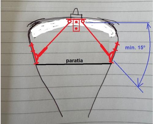

Questa soluzione in effetti non l'ho scartata, secondo me anche più economica che farsi fare la vela apposita con cavo antitorsione e furler. In questa fase mi sto concentrando solo sulla questione di come rinforzare il punto di mura.
(19-08-2025 21:35)kavokcinque Ha scritto:  Landa: come dice Michele in coperta ci va un golfare doppio abbattibile Wichard...[]
interessante la tua soluzione ma non mi è chiaro come è organizzato il gavone dell'ancora. Non hai il motore del salpa ancora in mezzo alle scatole? Nella mia la paratia del salpaancora "inizia" a prua del motore, mentre il punto di mura della trinchetta sarebbe a poppa del salpancora. Se anche il gavone potesse essere rinfozato (non so quanto robusto sia), poi sarebbe da capire come rinforzare un punto che è circa 30cm più verso poppa.

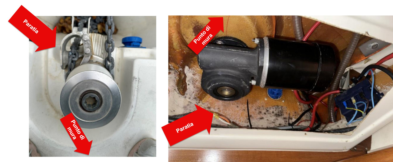

Io ho il salpa più avanti rispetto alla paratia, quindi nel pozzo catena. Di solito sono quasi tutte cosi'. Ma tu non potresti spostare la landa davanti al salpa in modo da stare sulla paratia? Come è stato stabilito che deve sndare dietro al salpa? Hai una foto o almeno un disegnino in sezione laterale?

Capisco, la tua è evidentemente diversa. queste sono foto vecchie ma è ancora così. Il golfare in coperta deve stare dietro al salpa ancora per ovvi motivi di spazio. Non vedo come la landa potrebbe starci invece davanti al salpaancora senza girarci attorno in qualche modo non banale

In effetti è una configurazione poco adatta a quello che vuoi fare. Potresti studiare di mettere un golfare in coperta dietro il salpa, un controgolfare sottocoperta, poi mettere una landa a paratia con l'estremità superiore angolata diciamo di una trentina di gradi verso poppa, poi unire la landa al golfare sottocoperta con un arridatoio da regolare opportunamente.

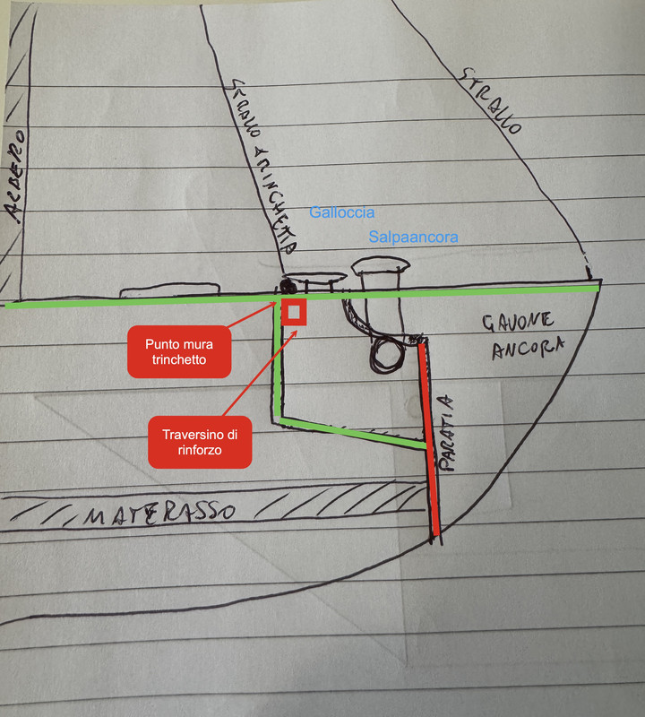

Premetto che dalle foto ho capito poco e che non conosco la barca. La trave, dritta o curva che sia, dovrebbe comunque scaricare sullo scafo e premere il meno possibile sulla coperta. Per semplificare prenderei in esame anche una soluzione del genere con una contropiastra a L rovesciata, due tiranti agganciati a lande fissate allo scafo di fianco alla paratia (se abbastanza spessa da reggere la compressione) e messi in tensione attraverso tornichetti
Spero si capisca.

@opinionista velico Purtroppo non ho disegni fatti bene. Provo a mettere uno schizzo in sezione, le parti in verde NON sono strutturali.
Nell'idea originale con la traversina, essa si fisserebbe subito sotto il risvolto delle fiancate dello scafo. Le fiancate infatti in alto si piegano ad L verso l'interno e su di esse viene incollata ed avvitata la coperta. L'idea dei tuoi tiranti non è male, non ci avevo pensato. Purtroppo però non so quanto si riesca ad angolarle (se >=15°). Inltre come si vede dal disegno in sezione, la paratia del gavone è difficile da raggiungere perchè a prua del salpaancora.
@kavokcinque Andrebbe studiata bene questa landa, e verificare se lavori solo in trazione con l'angolo giusto oppure se, con angolo non ideale, si comincia a generare un momento torcente sul "braccio" della landa. In questo secondo caso non so quanto reggerebbe
