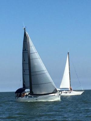

#93
Nuove vele..( fin troppo tecniche per una barca da .:
#94
Complimenti. Sempre 150%? Sarei curioso di sapere come e a quanti nodi riduci, fino a quanti tieni come ti muovi con poca aria. Insomma dicci di più.
