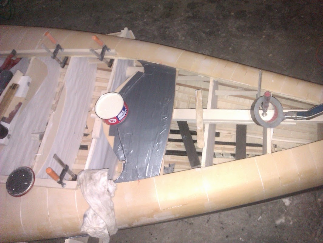

OGGI ho levigato le sedute e la parte di prua e stuccato le voragini , poi delimitato la laminazione di domani con del nastro
[hide][Immagine: .][/hide]
poi ho iniziato e trovato una curva ( anche dopo il terzo tentativo non me garba ) per la trave dell'albero
nastrato , pronto al distacco
e gli ho dato una leggera inarcatura ....non sò perche ma mi piaceva di più che piatto
la curva ho cercato di accentuarla per poi avere il posto per fissare
gli strozzascotte per il caricabasso e se riesco il rimando del tesabase
poi ho cominciato a rosicchiare lo scalo .. seguirò il consiglio di Giorgio , levandone un pò per volta e laminando a fascioni

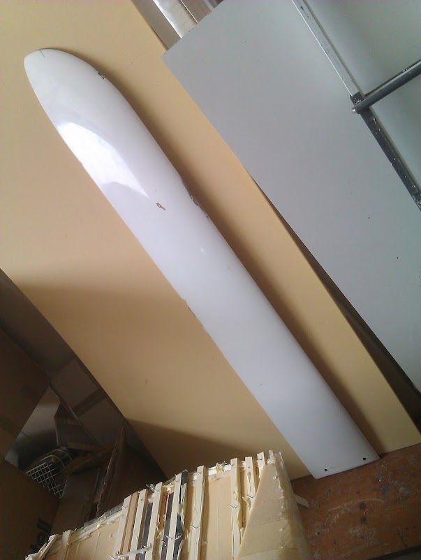

ecco è arrivato l'angioletto , mi ha portato una bella lama di deriva bella e pronta ...levigatina , sistematina , tagliatina a misura (dovrò calcolare la superficie ideale per la giusta portanza )
ITA101 grasssssie sono in debito ! Wink
le manovre potresti metterle sdoppiate alla finn maniera. cazzare la base sul laser non è il massimo della comodità, quando c'è aria
Vedo che è arrivata sana e salva, che ti sembra?
A parte i punti da sistemare è un bel profilo, molto preciso (esce da stampo in alluminio fresato CNC)niente a che vedere con tante derivacce col bordo di uscita spesso 1 cm.
si grazie bellissimo profilo son già che . manna dal cielo ... , non so se tagliare l'estremità arrotondata o la testa , mi piacerebbe tenere l'allunamento cosi come è studiata sicuramente abbassa la resistenza .
è comunque lunghissima per la mia derivetta ( forse esce anche il timone) ora ho incaricato uno del circolo a misurare lo spazio tra il piede dell'albero e il sotto del boma , il quale deve girare libero nelle strambate , stavo pensando anche
di sfruttare il più possibile inclinando l'asse
ma poi si alterano le centrature , non vorrei che mi diventi poggiera nelle andature di bolina o lasco . comunque è in perfetto stato , stò un lampo a dargli una sistematina ...mi avanza giusto uno bello sfrido di 60gr di carbonio .
