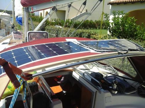

@oreste Come li hai fissati sul bimini?

La foto non rende bene, non e' sul bimini ma sullo spray hood fissato con elastici. Una posizione molto comoda direi.

Il collegamento mi è stato fatto da un amico.
Ho messo un lungo elastico passante x gli occhielli dei pannelli.
Sotto il pannello ho messo il materiale isolante che riparava i pannelli nel trasporto,cosi' non si corre il rischio di rovinare la tela.
Essendo tutto un lungo . si puo' spostare leggermente a DX e SX durante la navigazione a . modo che soffra' meno l'ombra del boma.

Qual è il materiale isolante utilizzato?

Il foglio di plastica con le bolle ?
