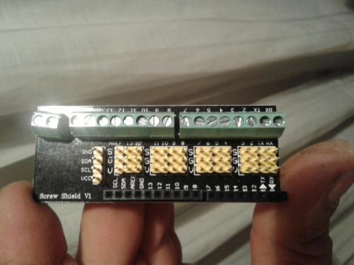

il sensore è un 5888 L , ma nel i due adattatori viene fuori che l'arduino, non legge più il sensore.

Ok trovato il problema, era questo adattatore che non fa partire il programma, qualcuno sa come vengono montati questi adattatori?

Ok risolto il problema piccolo difetto di costruzione, adesso funziona, resta solo da regolare in navigazione.
