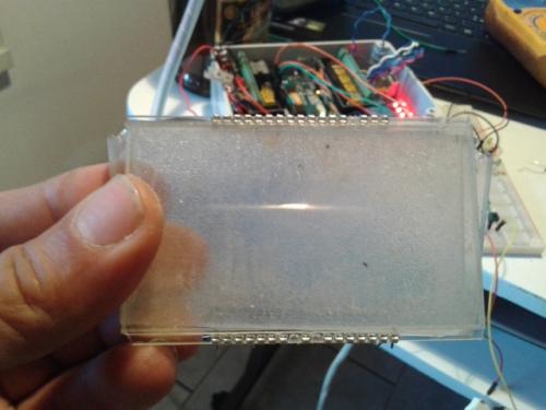

Si anche questo era sbiadito, il tuo credo sia uguale o no?

Si è quello ma se è sbiadito pure lui abbiamo poco da fare!
