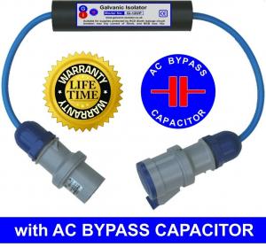

Riprendo un "vecchio" argomento per segnalare un modo alternativo di utilizzare un isolatore galvanico senza dover modificare l'impianto elettrico della propria barca. Oltre alla più o meno buona qualità del prodotto in questione, che non conosco, poter avere un isolatore totalmente "esterno" dall'impianto originale preserva l'integrità dello stesso senza rischi di accuse di "manomissioni" non autorizzate.
Un saluto.
