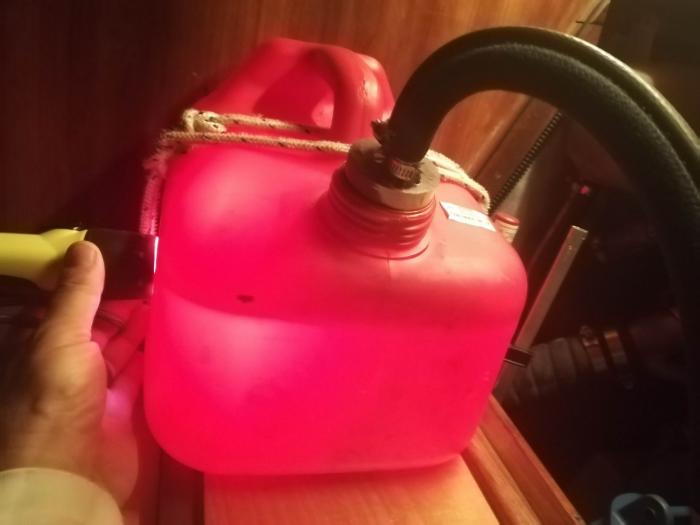

Lo scorso autunno ho dovuto sbarcare il serbatoio e, per poter continuare ad uscire durante i lavori, ho allestito un circuito alternativo (vedi foto). La cosa funziona molto bene e l'ho lasciata così a lungo, era troppo bello poter controllare esattamente il consumo ad ogni uscita ed avere la certezza del livello e della purezza del gasolio. Alla fine l'ho smontato ma ci vogliono pochi minuti a rimontarlo. Nel tappo in legno passano due tubetti in rame da 10 mm, i due tubi flessibili sono gli stessi del serbatoio principale.

I due tubetti in rame scendono fino al fondo del serbatoio oppure sono solo una flangia a cui attacchi un altra coppia di tubi?
BornFree
Il tubetto di presa arriva a sfiorare il fondo della tanica, quello di ritorno è corto. Conservo questo tappo a bordo per ogni evenienza, ne farei una foto, ma siamo bloccati a casa.
