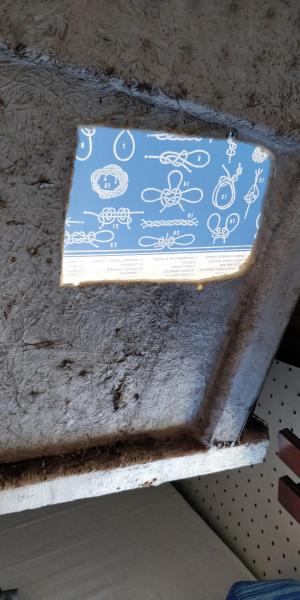

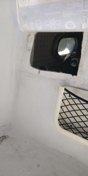

Il primo intervento su cui chiederò il vostro illuminato aiuto è il seguente. In pozzetto sulla tuga era installato un plotter che io però non ho acquistato. Ovviamente la sua asportazione ha lasciato un bel buco che per ora è stato occultato sapientemente con un adesivo…Le misure del buco sono 11 x 16 e vorrei trovare una soluzione un po’ più definitiva 32 (allego le foto dell’esterno e dell’interno). La prima ipotesi a cui ho pensato era di mettere un oblò ma lo spazio è poco (a destra c’è la bussola sulla paratia e all'interno su uno dei due lati del buco c’è una costola di rinforzo della vetroresina. Inoltre non ho trovato un oblò così piccolo…La seconda ipotesi è di incollare dentro un supporto in legno o plastica per poi andare a ricreare dall'esterno lo strato mancante di vetroresina con un po’ di mat e resina. Ho investito un po’ di tempo su Youtube e la fanno tutti tanto facile ma sono sicuro che arrivato al dunque qualche complicazione nascerà di sicuro. Qualcuno ha qualche altra idea oppure vuole aiutarmi a capire come mettere in pratica una delle due precedenti ipotesi? A titolo di esempio le prime domande che mi vengono in mente per la soluzione vetroresina sono: quale resina (epossidica?), che tipo di carta vetrata, cosa mettere sopra la vetroresina a lavoro . ecc Grazie
La prima idea è di metterci un plexiglass fumè, te la cavi con 4 viti e silicone. Un po' di stucco da carrozziere e scartavetri bene il bordo. Se vuoi fare il raffinato cerca una vaschetta che ci entri e ne cavi un portaoggetti. Altrimenti ricostituisci il pezzo di vtr, ma è più laborioso.
PS: ma chi ha montato all'origine ha usato l'ascia di toroseduto?
(Porfirio)
e mettere un vano portaoggetti di una misura simile, magari allargando un po il buco? questo è il primo che ho trovato ma ce ne sono di ogni tipo. [hide]./[/hide]
Se usi VTR la fai semplice e veloce, poi dipende dalla manualità all'esterno stucco di VTR e gelcoat filler secondo le istruzioni in 2gg fatto tutto.
Pannellino di plexiglass, anche nero con un filo di silicone nero.
Il buco ormai c'è: anche io voto per un portaoggetti o qualcosa di simile (utile).
Concordo in . buco tappato nel bene e nel . sempre un buco. !!! Quindi, visto che il buco c'è approfittane per crearti un qualcosa di . . un vano portaoggetti che una mini . utile per mille piccole . fantasie non mancano Smile
Grazie a tutti,
effettivamente l'idea del portaoggetti è intrigante visto che, come avete sottolineato, il buco ormai c'è. Proverò a trovarne uno tanto piccolo da non dover allargare (troppo) il buco.
In alternativa mi butterò sulla . prima o poi dovrò imparare anche questo. Grazie
In alternativa puoi comprare una griglietta di areazione di plastica o inox e coprire il tutto. Ce ne sono tonde, quadre e rettangolari. Alcune hanno anche un sistema di chiusura che consente di chiudere l'ingresso dell'aria. devi solo verificare se le misure sono compatibili. Tipo questa [hide].?[/hide] ma le trovi anche su osculati etc.
Googla " nicchie ad incasso per barche " e valuta quella che più si addice alle tue misure, magari ti allarghi quel che basta e dai così uno scopo a quel foro che, a mio parere non andrebbero mai fatti !!
