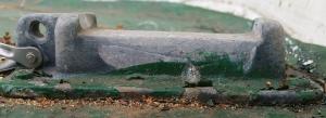

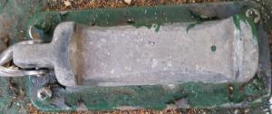

Per maggiore chiarezza invio foto di una scassa d'albero di una fusilla_4 che ho fatto oggi.

Sarebbe utile una foto del piede dell'albero per capire come ricostruire ciò che ti serve.

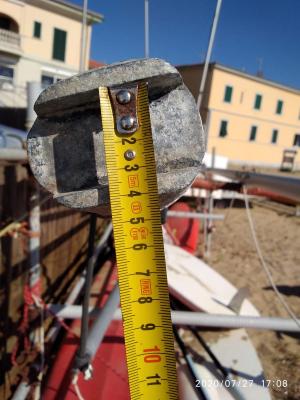

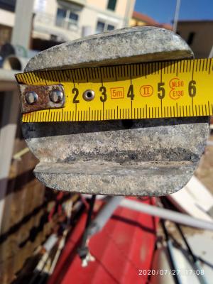

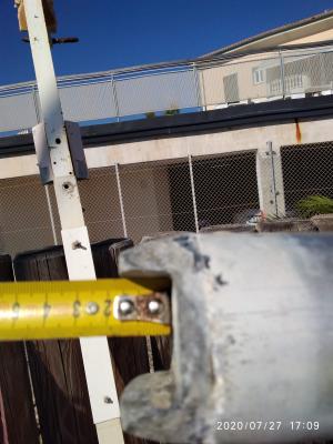

Foto del piede d'albero della Fusilla_4, si vede come l'albero è semplicemente appoggiato alla scassa e tenuto in piedi dalle sartie, nessun elemento vincola tra di loro i due oggetti.

Due bei profilati a L inox e fai un foro passante nella base. Oppure tacco in teflon fatto da un tornitore, se gli porti le misure non dovrebbero esserci problemi. Per gli sforzi che saranno modesti potrebbe andare bene anche un tacco in legno

adesso ricordo meglio, mi sembra tutto regolare non c'è bisogno di vincolo tra scassa e miccia perché è sufficiente il blocco nel senso longitudinale che la scassa fornisce . Una belle pulita, sostituisci i rivetti mettendo anche il tef gel e buon vento
