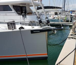

Questa una realizzazione sul fratello maggiore per armare frullone

Il genoa sta fuori dalle sartie, si mettono dei punti di scotta più verso poppa.
La foto dei rulla fiocco è diversa da quella di Albert, ha il primo rulla fiocco più a prua, questa sono più a poppa.
L'angolo ottimale tra asse longitudinale e punto di scotta varia tra 8° con poco vento e i 12°, di bolina, con vento ma non è detto che non possa navigare con un angolo più largo.
Penso che il problema sia non aver mai navigato con i libera dove si può fare quello che si vuole.
Se si vuole far angolo di bolina c'è il fiocco altrimenti si usano altre vele.
Il problema se ho capito è quello di lasciarle inferite.
