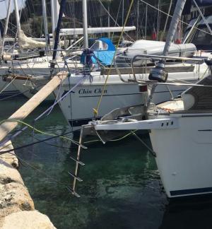

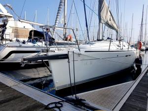

(31-12-2020, 11:50)Wally Ha scritto: A mé piacciono, esteticamente piú accattivanti le unibow ma piú scomode, io ormeggio di prua e mi verrá comoda, piú delicato regolare bene gli ormeggi per non sbattere sul pontile con le basse maree
Basta farla un pò più larga 32
Giá, non ci avevo pensato, ma non ha un calpestio come le UBC?
