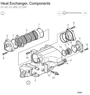

Io parlo del termostato sul circuito chiuso del motore, non di quello regolerá la temperatura in cabina.
La maggior parte dei motori a raffreddamento indiretto ha un termostato per permettere al circuito di raffreddamento di giungere alla prevista temperatura di esercizio, e solo a questo punto il termostato si apre e lascia passare il liquido nello scambiatore dove si raffredda ( in macchina va al radiatore, in barca allo scambiatore con fascio tubiero dove circola il circuito acqua di mare). Hai postato una pagina di manuale Volvo... non conosco alcuni dei modelli citati ma almeno il d2-55 ( come il mio d2 75... stesso motore ma ha il turbo..) e anche il Tuo D1 20 hanno il termostato e si trova sullo scambiatore... deve rimanere chiuso fino a 75 ºC e così permette al motore di riscaldarsi ... è tutto aperto intorno ai 100ºC.
Quindi:
1 non è necessario scegliere nessun termostato particolare per il motore
2 non devi mettere nessun termostato nel circuito che la Volvo suggerisce per le utenze esterne perché altrimenti impedirebbe la circolazione del circuito di raffreddamento causando probabilmente crescite dannose di temperatura localizzate nei punti più caldi. Questo significa anche che se, come suggerito, metti valvole di deviazione sul circuito aggiuntivo che stai progettando, per alimentare solo il boiler e/o solo il circuito che va allo scambiatore-riscaldatore per il pozzetto/gli interni, dovrai SEMPRE assicurare la circolazione del fluido dal/al motore

Questo l’esploso del tuo Volvo, il termostato installato è quello contraddistinto con il numero 9[hide]     [/hide]
