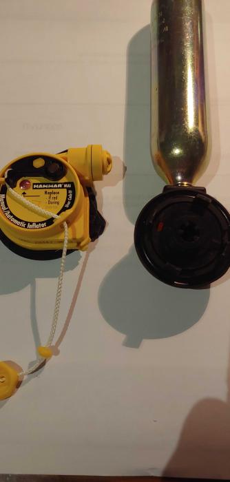

oggi ho immerso in un bugliolo con 15 cm di acqua il sensore idrostatico Hammar Ma5 e relativa bomboletta. Il sensore è del 2009, idem la bomboletta. Pesata ogni anno. E' di uno dei 4 salvagenti da 150N che ho a bordo. Dopo un secondo il tutto è partito a razzo. Quindi rinnovo un kit e tengo gli altri tre così come sono. Ovviamente pesati e controllati.
in foto si vede la finestrella rossa sul sensore e il rosso sulla testa della bomboletta, che indica che questa è stata perforata.[hide]     [/hide]

Allora mi tranquillizzi... i miei autogonfiabili sono del 2015, sempre tenuti nelle cabine come corrisponde, per tanto usura zero. Ovviamente indossati qualche volta (solo due dei 6 che ho a bordo) ma poi sempre al riparo. Le bombolette sembrano avere il peso originale. Purtroppo per mancanza di tempo non potro fare revisione dal fabbricante, ma lo faro appena possibile, e comunque aumento o complemento la sicurezza con gli AIR BAG SMART.

Per l' apertura dell' Hammar basta una monetina da 10c, posta a 45° sul dentino giallo in basso a destra. Ruotando in senso antiorario la parte sotto, nera, ruota sbloccando le due parti. poi estrai dal salvagente la bomboletta con la sua parte plastica.
Il gonfiaggio e controllo tenuta x24 h serve per verificare che il salvagente non abbia perdite una volta rimontato il tutto, nel caso ti venissero dei dubbi.
Io preferisco Hammar (idrostatico) perchè durante un neverin, di notte, un'onda ha colpito il mio compagno al timone facendogli gonfiare il salvagente e creandogli non pochi problemi di controllo della barca
