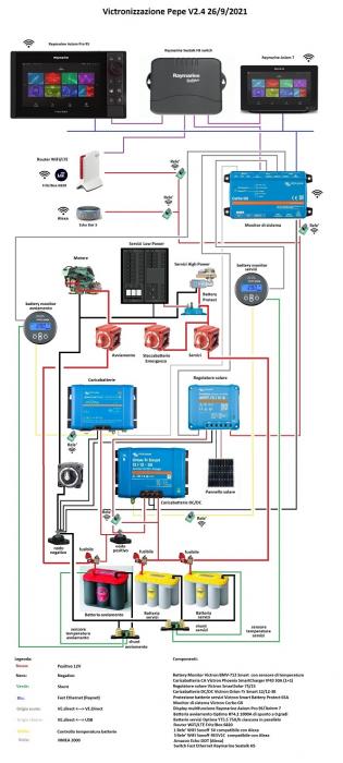

Ecco un nuovo upgrade della barchetta, almeno per quanto riguarda la parte elettrica ma, lo vedremo in seguito, con impatto anche sull'elettronica di bordo. La novitá consiste nell'introduzione di uno switch fast ethernet a 8 porte Raymarine Seatalk HS (la vecchia denominazione del Raynet). Nella precedente configurazione i 2 Axiom di bordo (il 7 in dinette ed il 9 Pro in pozzetto) comunicavano con un un cavo Raynet, mentre il Victron Cerbo GX era connesso al Pro utilizzando la seconda porta Raynet di quest'ultimo. Con l'introduzione dello switch, tutti gli oggetti di bordo con una porta ethernet sono connessi a quest'ultimo. Cosa ci ho guadagnato: l'applicazione Victron presente sugli Axiom funziona ora anche sul 7 in dinette, collegandosi in WiFi ad uno degli Axiom utilizzando l'app RayControl, il mio iPad continua ad essere connesso ad internet mentre nella configurazione precedente questo non avveniva. Non ultimo la configurazione mi pare un bel po' piú elegante, ma questo puó essere catalogato tra le "pippe mentali" delle quali sono notoriamente il Gran Visir.Smiley4 Cosa ho invece perso: il costo dello switch, ma era in magazzino da tempo ed ormai si trovano ad una cifra decente usati, si potrebbe utilizzare al suo posto uno switch commerciale ad una frazione del costo, ma non credo proprio che la durata sia la medesima in un ambiente umido come la barca.

Una curiosità, di sensori temperatura batteria ne hai 3, uno per ogni batteria?
#86
Dallo schema si vede che i sensori di temperatura sono 2 e sono gestiti dagli shunt del 712. I sensori di temperatura sono collegati alla batteria motore ed a una batteria servizi. In effetti lo schema è un po’ semplificato rispetto alla realtà, sulla seconda batteria servizi è presente un Victron Smart Battery Sense che fornisce in Bluetooth temperatura e tensione della batteria. Manca anche l’inverter da 1000W ad onda sinusoidale pura, che sarà sostituito da un Victron da 1200W e i 2 staccabatterie BlueSea 6006 delle batterie motore e servizi sono in effetti dei solenoidi BlueSea ma per semplicità ho preferito non raffigurarli.

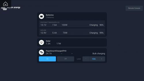

Tornando allo scopo della discussione, questa é la schermata dell'app Victron connessa al Cerbo GX sull'Axiom.

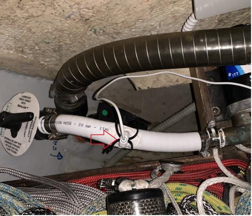

Finalmente sono riuscito a trovare il tempo per inserire il secondo sensore acqua sul tubo di uscita della pompa di sentina. Ho praticato un foro sul tubo leggermente piú piccolo delle dimensioni del sensore, inserito questo nel tubo, sigillato con l'MS-super della Zucchini ed assicurato con 2 fascette messe ad X. Ho poi riempito la sentina d'acqua spegnendo la pompa, quando l'acqua é arrivata al sensore posto in sentina, questo si é acceso, si é connesso in WiFi al router e mi ha inviato un messaggio sul cellulare. Quando ho attivato la pompa di sentina mi é arrivato il secondo messaggio di presenza acqua dal sensore posto sul tubo di uscita. I 2 sensori mi permettono di eseguire una sorta di diagnosi nel caso si verifichi una presenza acqua. Gli stati sono:
1)Nessuna segnalazione: situazione normale, tutto bene.
2)Segnalazione dalla sensore della pompa: É presente acqua in sentina e la pompa la sta espellendo, allarme moderato perché il livello dell'acqua attiva la pompa ma non raggiunge il livello del sensore in sentina posto sopra.
3)Segnalazione dal sensore della sentina: É presente acqua in sentina e la pompa non sta funzionando, allarme grave.
4)Segnalazione da entrambi i sensori: la pompa funziona ma non riesce ad evacuare abbastanza acqua dalla sentina. Allarme molto grave.
In questo caso posso controllare con la Webcam interna alla barca se l'acqua ha giá riempito la sentina e la dinette é allagata. (giá successo! Smiley44). Gli allarmi arrivano al cellulare ed al tablet utilizzando l'app Smart Life. Devo soltanto fascettare il cavo e proteggere adeguatamente il sensore per evitare che possa essere danneggiato buttando incautamente una cima nel gavone.
