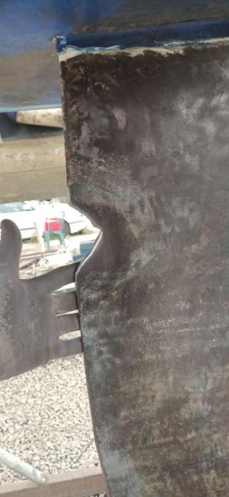

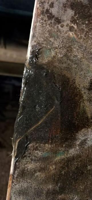

L'ho riportata a ghisa con flessibile a belin e vari dischi (non posso sabbiare).
Ho stuccato delle sbeccature sul bordo di uscita con Sintolit nautico.
Provo ad allegare qualche foto del lavoro fatto fin qui.
Domani carteggerò e poi pensavo, avendo letto qualche post qui nel forum, di fare più o meno così:

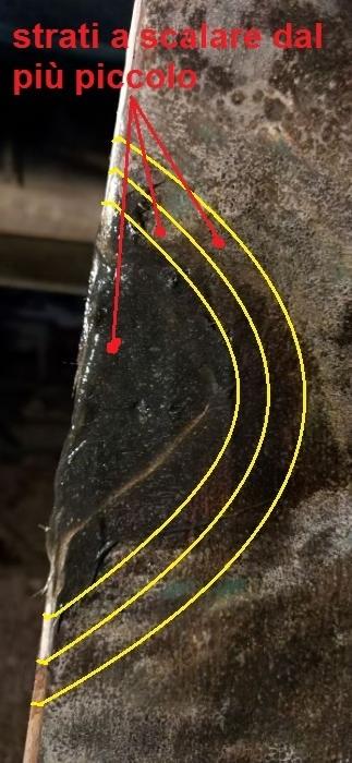

Non so però quanto potrà tenere la semplice chiusura che hai fatto sul bordo d’uscita. Per sicurezza, dopo l’operazione 2 eseguirei la 4 solo su quella parte per creare un fondo omogeneo (senza crateri) e poi rivestirei (dx e sx) con qualche belin di rinforzo in tessuto di vetro da 200 gr/mq come vedi nella foto che allego. Quando completerai la fase 4 (che diventerebbe 4-bis) non si noterà più.
Visto che il lavoraccio ormai è stato fatto, volendo pignoleggiare si potrebbe anche (dopo l’operazione 4 o 4-bis) rivestire tutto il bulbo con uno strato di fibra di vetro. In questo caso poi occorrerà un’altra ripassata di stucco ma qui potrai addensare l’epossidica solo con microsfere cave (più leggere e più facili da carteggiare).
L’operazione 5 diverrebbe allora inutile.
Qualunque sarà la soluzione, facendo un bel lavoro durerà molto più di 5 anni, soprattutto se ogni stagione riprenderai gli eventuali piccoli affioramenti di ruggine. Se non riuscirai a sigillare bene anche sotto (dove ora il bulbo appoggia sulla tavoletta di legno e dove appoggerà anche in futuro), le infiltrazioni saranno inevitabili.

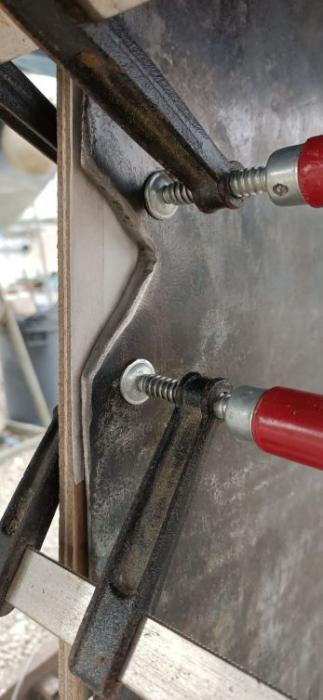

Per la chiusura della tacca nel bordo di uscita, ho usato Sintolit nautico 5 (colorato con gli ossidi della stessa deriva). Oggi ho dato carteggiata e riprese oltre i margini. Ho testato (empiricamente: martellate e frullino) mi sembra solida l'attaccatura così come il materiale di riempimento (ultime parole famose! Smile. Allego foto dopo la prima carteggiatura e prima dell'ultima ripresa. Per me è ok.

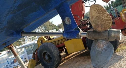

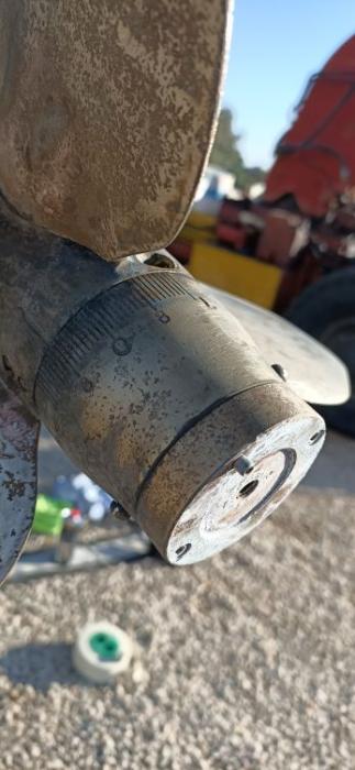

Per l'elica, mi hanno detto che è una MaxProp a passo variabile, penso sia di bronzo, ma non trovo sigle per riconoscere modello e caratteristiche. Ho smontato l'anodo, che immagino vada cambiato insieme agli altri (come si giudica quando sono da cambiare e dove lo compro quello specifico per l'elica?), e dato una prima carteggiata all'elica (e una leggera anche all'asse). Vorrei dare all'elica primer e AV specifici, che ho individuato. Mi pare di aver capito che non la devo lucidare e gli devo dare una graffiata finale con grana più grossa per fare aderire bene. Non ho capito però quanto e come devo preparare prima l'elica, se c'è qualche prodotto utile. La superficie liscia delle pale è venuta subito bene con la carta vetrata, ma ci sono parti scure puntinate in basso rilievo, forse leggermente erose dall'ossidazione. Potrei provare con belin di ottone montata sul trapano, ma ho paura di rimuovere materiale. Forse basta una passata di qualche acido o prodotto specifico, poi scartavetrata finale, pulita con sgrassatore, primer e AV.

.jpg   elica 1 - condizioni originali.jpg (Dimensione: 46,4 KB / Download: 655)

Molto probabilmente la tacca ora tiene. Il mio era solo un suggerimento nel caso ci fossero infiltrazioni e dovesse formarsi ruggine nell’area di contatto riempimento/metallo. Avevi almeno fosfatizzato e primerizzato prima di riempire? Comunque sarebbe un lavoretto di mezz’ora a costo irrisorio (un paio di euro di tessuto e una quarantina di grammi di resina).

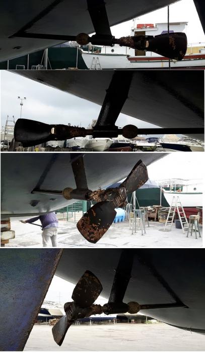

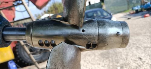

Ho un’elica Radice a pale abbattibili (c.d. paperetta) e in circa vent’anni le ho provate un po’ tutte.
Da qualche anno procedo in questo modo: a) tolgo i vecchi residui ma senza lucidare a specchio e con grana non superiore a 120; b) abbondante sgrassatura con Chanteclair “superpotente” e altrettanto abbondante lavaggio; c) asciugatura con pistola termica (l’elica quasi scotta); d) mano di primer monocomponente della Marlin (quello verde) che lascio asciugare qualche giorno; e) 4 o 5 mani di antivegetativa della stessa marca (in base al tempo a disposizione che mi consenta di attendere almeno qualche giorno dall’ultima mano).
Anche provando altre marche ho notato che la tenuta dipende soprattutto dalle operazioni b (sgrassatura) ed e (spessore dell’antivegetativa).
Così una stagione riesco a farla abbastanza decentemente.

Ho scoperto che non è una Max-Prop, ma una . perché non trovavo l'anodo giusto Smiley9
Ora ho scaricato il manuale e cerco di capire anche se va fatta qualche manutenzione, tipo ingrassaggio o altro.
Per il braccio porta elica, che devo fare? Come per l'elica o stesso ciclo della carena ?

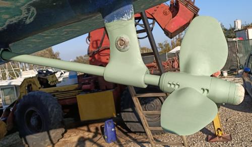

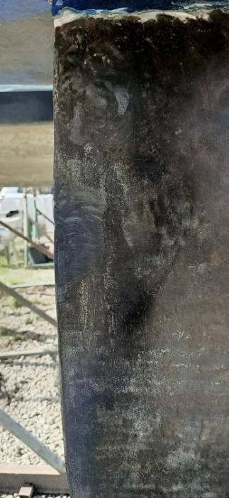

Allego qualche foto di come normalmente si presenta la mia elica dopo 7-8 mesi in acqua e senza pulizie intermedie. In quella zona l’idropulitrice non era ancora arrivata, quindi si può anche notare lo stato della carena.

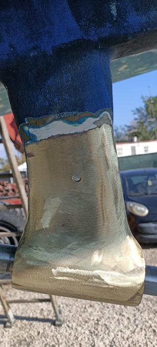

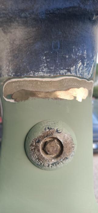

Oggi ho belin l'elica, ho riportato il suo supporto a bronzo, e dopo aver graffiato con grana grossa e pulito il tutto con acetone, ho dato il metal primer. Prima ho rimesso i vecchi anodi per proteggere le sedi. Non ho dato il primer nei punti di contatto tra pale (autorientanti) e corpo dell'elica. La scheda tecnica dice di dare una sola mano di primer, anche se sarei tentato di fare qualche ritocchino, soprattutto su alcuni punti del bordo di una delle pale su cui la copertura è scarsa.

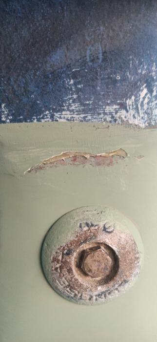

Mi sono poi accorto che sulla parte alta del braccio porta elica, nel punto di incontro con la carena, c'era lo strato di fondo leggermente distaccato. Allora ho carteggiato più a fondo fino a fargli un colletto ben aderente. Allego qualche foto. Domani faccio una ripresa di primer in quel punto, poi dovrei dare prima mano per orizzontale di anti-vegetativa Velox Plus grigio.

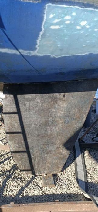

Se riesco e se il tempo consente, faccio anche il primo ciclo alla chiglia in ghisa (operazioni da 2a a 2d).
Come primer epossidico per la chiglia al negozio non mi hanno dato il Marlin Primepox (che non avevano), ma mi hanno dato il Boero Delta 3000 suggerendomi poi di continuare (ma per ora non li ho presi) con: stucco epossidico Epolight Win, primer epossidico Defender e infine AV (da scegliere).

Oggi ho dato lo stucco epossidico su un lato della deriva. Ovviamente, ha iniziato a diluviare appena ho finito di tirarlo. Ho avuto l'impressione di averne preso troppo poco. Il barattolo è da 0,75 LT (A+B). Dovrebbe coprire 5 mq, sufficiente per la mia deriva in teoria. Ne ho usato credo circa 1/3 per questo primo tentativo. E temo sia fallito, perché la scheda tecnica dice che tollera un'umidità massima dell'80%. Mi chiedo se sia meglio tirarlo via e ricominciare, per non rovinare le fasi successive del ciclo (Barrier e AV). Per ora aspetto di poter tornare a vedere come si è asciugato. Magari basta carteggiarlo un po'. Sicuramente per l'altro lato attendo una giornata di tempo stabile e mi porto la spatola grande, l'americana, perché quella che ho usato oggi mi è sembrata troppo piccola per seguire bene l'andamento del profilo. Comunque c'è ben poco da riempire con lo stucco, nel senso che ci sono pochi punti con piccoli dislivelli, per la maggior parte la superficie è già piana e piuttosto liscia. Quindi non mi è molto chiara l'utilità di questo stucco, se sono il primer epossidico che ho già dato a proteggere dall'ossidazione e il Barrier che devo dare a proteggere dall'infiltrazione dell'acqua. Forse lo stucco serve giusto per spianare bene. A meno che non abbia anche lui funzione protettiva. Nel qualcaso mi resterebbe il dubbio di averne preso troppo poco.[Immagine: .][Immagine: .]
Inviato dal mio CPH1951 utilizzando Tapatalk
Ormai lo stucco è stato dato e tirarlo via avrebbe poco senso, salvo che non venga via da solo. Potrebbe essere rimasta intrappolata dell’umidità quindi meglio lasciarlo asciugare il più possibile.
Se alla fine hai optato per l’Epolight Win, credo che questo prodotto (che non ho mai usato) abbia funzione di solo riempimento. Quindi puoi limitarti all’indispensabile per pareggiare tutte le imperfezioni. Sarà la fase successiva a creare l’ulteriore barriera.
Per stenderlo avrei però usato le spatole morbide che vedi in foto, anche se quello stucco mi sembra piuttosto denso e quindi difficile da tirare.
Con la spatola morbida è tuttavia più facile seguire le curve.
Molto probabilmente dovrai rivedere alcune imperfezioni anche sul lato già stuccato, ma questo dipende molto dal livello di finitura che vuoi raggiungere.
Normalmente io, tra una mano e all’altra, oltre a carteggiare dove serve, pulisco sempre con l’alcol etilico che evapora subito e quindi velocizza il lavoro.
Ti ringrazio, aspetterò che asciuga bene e seguirò i tuoi consigli. Ti confermo che lo stucco in questione è durissimo da tirare (impossibile con spatola morbida). Non ho esperienza di altri stucchi epossidici, ma ti posso dire che, per la funzione a cui deve assolvere, questo non mi è piaciuto, avrei preferito uno più fluido. Non mi è sembrato normale poi che il barattolo fosse praticamente vuoto, come se si fosse ridotto in volume, addensandosi in una pasta compatta come il pongo. Mi sarei aspettato al massimo una densità tipo miele, ma non di dover stendere del pongo.
Provo a confrontarmi con il negozio dove l'ho acquistato.
Avevo letto in qualche post che il bordo di uscita della deriva va tirato dritto e non arrotondato, mi pare per migliorarne il comportamento idrodinamico.
Se così, penso di poterlo fare utilizzando due tavolette e un distaccante come avevo fatto per riparare la tacca, altrimenti lascio quello attuale che è tondo e un po' affilato.
Se è molto denso è anche più asciutto e potrebbe aderire male.
Forse ti hanno dato una confezione un po’ vecchiotta o custodita male.
Se vuoi renderlo più fluido potresti fare un tentativo preparandone una piccola quantità (es. metà bicchierino da caffè) da fluidificare con qualche goccia di diluente per vernici epossidiche che trovi anche in ferramenta a circa 4 o 5 €/l.
Poi lo tiri su qualcosa (magari con una parte del supporto ricoperta di nastro in modo da poterlo staccare e controllare meglio) e vedi se aggrappa e indurisce regolarmente e se ci saranno ritiri volumetrici.
Il diluente, se non del tutto compatibile, potrebbe lasciare qualche piccolo cratere a macchia di leopardo.
Metti il pezzo in verticale così vedi anche se cola.
Nella scheda tecnica viene però indicato solo il rapporto di miscelazione in volume (cosa che mi fa sempre girare le…. eliche) e quindi non so come farai a rispettare le proporzioni con un prodotto così denso.
Potresti tentare una telefonata al produttore per ottenere anche il valore in peso. Anni fa, per un primer, lo ottenni dalla Attiva Marine che oggi mi sembra siano sempre loro, così magari chiedi anche se hanno un diluente apposito.
Non sono esperto di idrodinamica, però anch’io la sapevo allo stesso modo.
In realtà il bordo d’uscita dovrebbe essere il più affilato possibile, ma poi risulterebbe troppo fragile.
La troncatura piatta immagino che serva per evitare lo scontro tra i filetti del liquido in uscita dai lati del profilo (dx e sx) e quindi turbolenze che producono resistenza all’avanzamento.
Credo però che stiamo parlando di rallentamenti misurabili su qualche centesimo di nodo.
Considera comunque che sugli spigoli vivi le vernici attaccano male, quindi un po’ di arrotondamento io lo farei.
