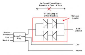

Elettricamente l'installazione a bordo o sul cavo del 220 è equivalente. L'apparecchio poi dovrebbe essere molto semplice (poco più di due ponti di diodi i cui schemi compaiono qualche pagina prima). Esiste anche una versione con un paio di led che dà un immediato riscontro della eventuale circolazione delle correnti e del loro senso.

(19-04-2010, 01:35)rob Ha scritto: in sostanza, quando ti colleghi con il 220 in banchina ti arriva in barca anche il filo gialloverde della terra 220, che deve essere collegato con la terra della barca
il problema che sorge è che a quel punto sei in collegamento elettrico diretto CC con la terra sul pontile e tutte le barche che ci sono in banchina, con la possibilità di creare delle pile giganti e sperimentare gli effetit nefasti su tutte le appendici immerse
l'isolatore galvanico 'rompe' il circuito CC e lascia chiuso quello CA: la terra 220 quindi continua ad essere collegata con quella del pontile pero' la corrente continua non passa più quindi non ci sono più corrosioni indesiderate

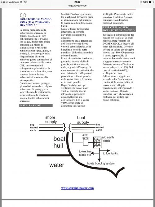

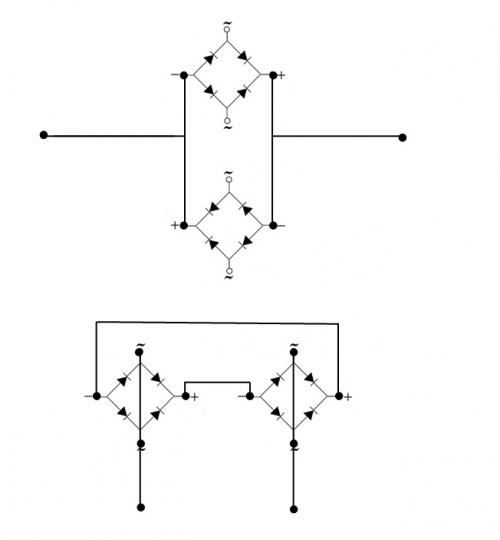

Scusate riapro la discussione per una questione abbastanza semplice ma non scontata.
Come si applica a bordo? A monte del salvavita? A valle? O a cavallo come nel disegno?
Allego disegno, ma i più esperti intervengano
(05-01-2022, 16:52)Vitto73 Ha scritto: [/hide]
La posizione é abbastanza ininfluente, basta che sia il "prima possibile" e di sicuro prima di qualunque utenza o diramazione o spina o qualunque cosa.
Lo ho montato tra la presa della 220 in coperta e il salvavita che ho nel gavone sottostante a 2 mt dalla presa.

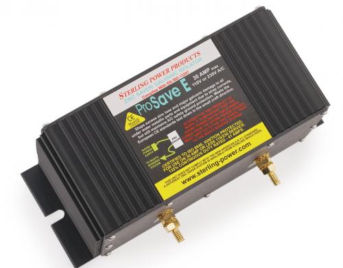

Io ho uno Sterling Isolator Pro Save A
Ok, grazie. Mi serviva capire la posizione di montaggio e se doveva stare a cavallo del salvavita. Invece lo monterò prima del salvavita
Se posso, cos'hai preso?
(06-01-2022, 10:31)Wally Ha scritto: Se posso, cos'hai preso?
Isolatore galvanico Sterling ZINC SAFER II[hide]     [/hide]

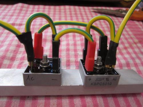

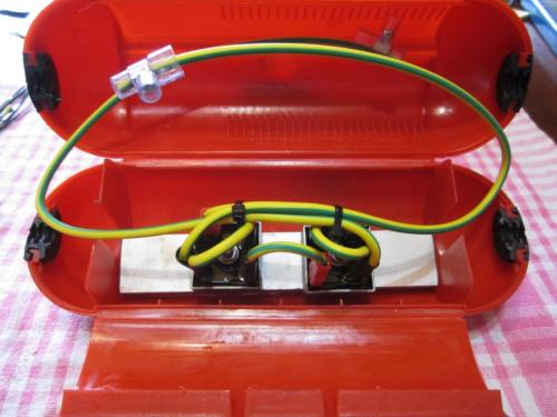

Questo è il mio, autocostruito.
Fai una ricerca con google e trovi tantissime informazioni.
(09-01-2022, 08:49)Valter53 Ha scritto: Questo è il mio, autocostruito.
+1
Il mio è molto simile, ho solo saldato i cavi per maggiore sicurezza e minore ingombro.
Facilissimo da fare.
interessante, niente condensatore od altri aggeggi elettronici inutili?
