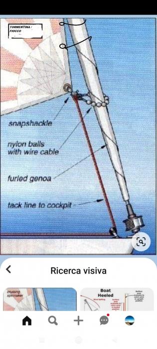

Fanta vela [vela ridotta con canestrelli sopra a genoa arrotolato]
Non volendo installare stralletto amovibile ........... E' una strada percorribile secondo Voi? vela +soft shackle+strallo genova arrotolato
Ciao da Enzo "comet 11 plus sea flower"in Porto S.Giorgio. Se vai su " CERCA" del forum trovi tanti consigli. Il tuo
suggerimento con l'immagine per me può andar bene .159898

Secondo il mio modestissimo parere la foto non c'entra un bel niente con la tormentina, ma quello fotografato è il sistema per portare uno spinnaker od un gennaker senza bompresso o tangone.
Con la trinchetta/tormentina ci vuole una calza che distribuisca il carico e non una cima che sega il genoa sottostante e una collanina che piega il profilo dell'avvolgifiocco.

(06-03-2022, 23:48)silverialessio Ha scritto: vela +soft shackle+strallo genova arrotolato
1. Bisogna attaccare tutti i soft shackles con le perline uno a uno a prua
2. Come/dove vanno a mettersi le scotte del genoa arrotolato quando cerchi di tirar su vela perline e tutto?
3. Che diametro di soft shackles ti ci vorrebbe? Il mio genoa arrotolato+scotte deve fare almeno 30cm di diametro al punto di scotta, senza contare le gasse..
(07-03-2022, 11:27)rob Ha scritto: 1. Bisogna attaccare tutti i soft shackles con le perline uno a uno a prua
Concordo con le perplessità.
In effetti se issi la tormentina in porto senza vento i soft-shackles isolati salgono perchè non hanno carico.
Se la issi quando c'è vento la trazione della tormentina li strozza sul genoa avvolto, le perline si spostano e il lavoro a prua diventa impegnativo.
In ammainata, poi, si prendono sulle pieghe della vela e non scende più nulla, se non mettendosi in poppa.
Ho avuto in riparazione un genoa a cui è stato riservato questo "trattamento" e per ogni soft shackle aveva un'abrasione fortunatamente solo sulla banda anti uv che è stata sostituita. Se il trattamento si fosse prolungato ancora un po', il genoa sarebbe stato da buttare.

(07-03-2022, 11:24)albert Ha scritto: Secondo il mio modestissimo parere la foto non c'entra un bel niente con la tormentina, ma quello fotografato è il sistema per portare uno spinnaker od un gennaker senza bompresso o tangone.
Confermo (si vede nella parte in basso che la foto proviene da una configurazione per "Cruising spinnaker") come ce lo potra' confermare anche @silverialessio.
