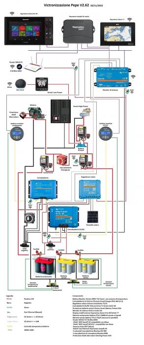

Mi sono scassato un ginocchio saltando su una barca dalla banchina e quindi ho un po' di tempo per pubblicare l'ultimo aggiornamento del mio sistema batterie. Rispetto alla versione precedente, lo schema é piú rispondente a quanto effettivamente installato sul Pepe; per semplicitá avevo disegnato degli staccabatterie "normali" ma effettivamente ho sempre avuto dei solenoidi BlueSea per batterie servizi, motore e carichi pesanti (salpa e inverter Marinco da 1000W, non ancora inserito nello schema perché verrá presto sostituito da un Victron, sa va sans dire
). Una novitá peró c'é: dato il rincoglionimento senile ormai avanzato, piú di una volta ho lasciato la barca con i servizi accesi, ho quindi messo l'ennesimo relé WiFi Sonoff che mi permette in remoto, utilizzando Alexa, di inviare un impulso che mette il relativo solenoide in posizione off. Ho l'impressione che questo sará l'ultimo schema che pubblico con le batterie servizi al piombo, sono in arrivo importanti . le vedremo a tempo debito.![]() [hide]

Complimenti Pepe1395, sempre fonte di ispirazione. Ho in mente di sostituire il mio attuale caricabatterie Cristec 30 A 2 uscite con uno Victron per monitorare la ricarica attraverso l’App (ho già il battery monitor 712 Smart, i sensori temperatura e il regolatore di carica mppt Victron Smart Solar 75/15). Ma sono indeciso tra il Phoenix, che ha una uscita dedicata per la batteria avviamento, oppure il Victron blue Smart 3 uscite decisamente più economico. Considerando che al momento ho circa 210 Ampere di servizi, posso chiederti consiglio su quale installare e i prego del Phoenix visto che costa il doppio?
12-12-2022, 10:04
(Questo messaggio è stato modificato l'ultima volta il: 12-12-2022, 10:05 da pepe1395.)
Grazie dei complimenti, da te fanno sempre piacere. Detto questo ho scelto l'IP43 per i seguenti motivi:
1) non ha la ventola quindi non fa rumore e se non c'é manco si rompe. Quando la ventola smette di funzionare, potrebbe essere necessario chiamare il 115... Non é il caso dei Victron, ma gli altri? Boh?. 2) Non mi piacciono i caricabatterie a piú uscite, normalmente preferisco installare 2 caricabatterie uno "piccolo", ad esempio un IP67 da 7A per quella di avviamento, ed un altro ad uscita singola adeguato alla capacitá delle batterie servizi, nel tuo caso da 20 a 40A. In medio stat virtus. Nel caso in cui tu abbia intenzione di ampliare in futuro il pacco batterie, puoi acquistare un caricabatterie piú potente ed hai sempre la possibilitá di limitare la corrente in uscita in attesa dell'upgrade. Con l'IP43 la regolazione piú granulare, a livello del singolo A, mentre con l'IP22 da 30A si puó solo portare la corrente di uscita al 50%. In estate quando la temperatura delle batterie é giá naturalmente alta potrebbe essere utile limitare la carica per tenere sotto controllo la temperatura stessa. Last but not least hai un backup nel caso uno dei 2 caricabatterie smettesse di funzionare. 3) Con l'IP43 1+1 puoi dare alla batteria motore una corrente bassa (3A) che consente di eliminare la perdita di capacitá dovuta alla naturale autoscarica della batteria. Ricordo che la batteria motore ha il compito di avviare il motore e basta, per un avviamento si adopera circa l'1% della sua carica, persino un rozzo come l'alternatore é in grado di portarla in pochi minuti di funzionamento al 100%. Questo ti evita l'acquisto del secondo caricabatterie rendendo meno costoso l'IP43 rispetto all'IP22, vanificando peró il vantaggio della ridondanza. 4) ho poco spazio dove installare il caricabatterie e l'IP43 é molto piú compatto. 5) É moolto piú fico dell'IP22 spero di esserti stato utile.P.S. scusa il tono da professorino (del piffero), so perfettamente che ho detto un sacco di ovvietá almeno per te. Ma questo non é un messaggio privato ed ho cercato (spero) di farmi comprendere anche da chi non ha la tua competenza.

Grazie per la risposta Pepe1395. Dissipato ogni dubbio.

Non ti si può proprio nascondere nulla, eh!
La batteria già c’è, una Victron da 90A/h, ma devo risolvere un po’ di problemini di interfacciamento tra il BMS ed il solenoide che stacca la batteria servizi.
