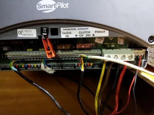

Aggiungo foto.
ps: riguardo al trasduttore non c'è da sostituire nulla, vero? (basta che funzioni...)

Se vuoi passare ad un sistema più nuovo si salva solo l'attuatore - il resto deve essere sostituito.
Le prestazioni del tuo pilota non sono il massimo per cui qualche compromesso lo devi accettare. Non sarà mai un fulmine di guerra (lo so - ne ho avuti due).
L'S2 (lo scatolotto grigio) che hai è molto al limite per la tua barca - va bene per barche fino a 9-10 tonnellate. Detto questo, il dimensionamento è conservativo per cui è abbastanza certo che funzioni anche per la tua barca.
Per migliorare le prestazioni puoi aggiungere un giroscopio (Raymarine Gyroplus SHS). Si tratta di un componente esterno che permette al pilota di reagire alle accelerazioni angolari oltre che all'angolo di rotta migliorando significativamente le prestazioni, specialmente con onda.
Ovviamente dovrai trovarlo usato perché è fuori produzione da molto tempo. Una volta montato devi rifare la calibrazione del pilota.

La centralina giusta per la tua barca sarebbe stata la S3, ma penso che la S2 non ti darà problemi.
La S3 regge fino a 30A di carico conto i 16A della S2. Questa è la differenza. In condizioni di mare "normali' non è rilevante mentre in condizioni estreme e per lunghi periodi potrebbe essere un problema.
Il punti deboli di quello che hai sono:
- la centralina ha prestazioni modeste
- tende a rompersi il circuito che legge la bussola (il leggendario errore "no data")
- molto sensibile a problemi di alimentazione. Basta una piccola variazione e si disinserisce da solo
- display 6000, 6001, 6002 etc. si opacizzano al sole e non si legge più niente (in generale tutti gli strumenti andrebbero coperti quando non si usano)
- la bussola è meccanica quindi abbastanza delicata
