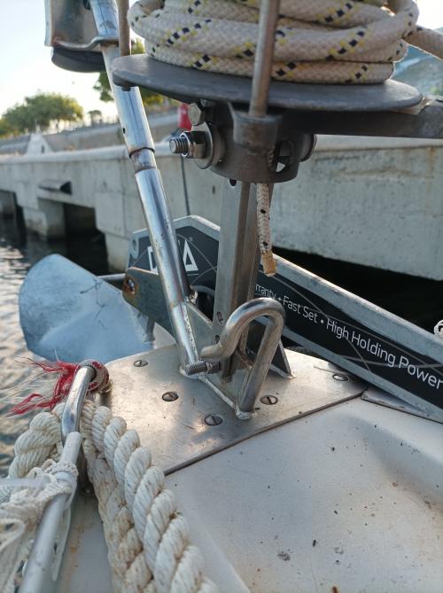

@ Amaretz: no, non si litiga davvero, è che le oooppinioni non coincidono sempre, la vela è bella perchè varia e ognuno la vede a modo suo. Mi capita lo stesso con gli olivi, ogni "esperto" ne dice una sua sullo stesso albero.Smiley59
Visto che siamo al punto, la posizione dell'albero va controllata per l'equilibrio e per evitare carichi anomali. Il tuo ha mi pare due sartie basse, che sono responsabili delle flessioni, la questione strallo: misura il rake, come ti ho detto, da qui decidi se lo strallo necessita di arridatoio ma probabilmente no, anche se all'epoca qualcuno li metteva, al caso potresti usare una landina forata per piccolo allungamenti. Piuttosto avrei cura di verificare l'integrità del cavo e del terminale.
(Porfirio)
#42
Amici di adv, ecco il lavoro finito
Spero possa essere di aiuto a qualcuno.
Grazie per i preziosi consigli che ho seguito.
L'operazione si fa in poco tempo.
Grazie ancora
#43
Pare brutto, già che ci sei, fissare quel tubo del pulpito di prua prima che esca del tutto ?
#44
(02-08-2023, 08:57)albert Ha scritto: Pare brutto, già che ci sei, fissare quel tubo del pulpito di prua prima che esca del tutto ?
Sisi, hai ragione, lo devo .:
