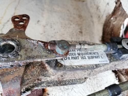

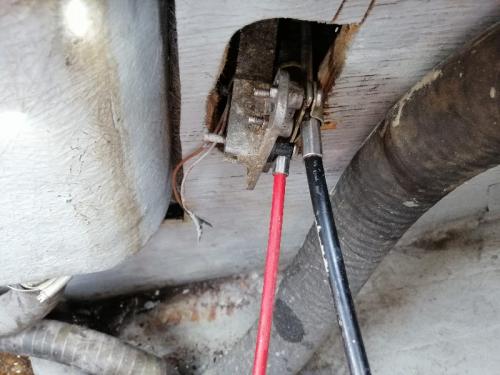

volevo ingrassare la monoleva del mio md11c e ho trovato due cavi elettrici (vedi foto) che escono dalla parte posteriore (seconda foto)
Nel gavone non ci sono altri cavi o contatti da cui si possono essere staccati.
Qualcuno sa a cosa servono?
Grazie [hide]     [/hide][hide]     [/hide]
Direi che sono i cavi teleflex che comandano gas e invertitore.
Per ingrassare penso tu sia in ritardo di diversi anni....
I telefex sono le guaine rossa e nera io mi riferisco ai 2 cavi elettrici che si (intra) vedono in basso a sinistra con i faston maschi ma....
Visti ora, difficile da dirsi.
Non credo abbiano a che fare col monoleva, a meno che siano del contatto per non far avviare a marcia ingranata, ma dovresti ritrovarne il capo nel quadro.
(Porfirio)
Si, grazie penso tu abbia ragione. quello che si legge sull'etichetta fa riferimento proprio alla normativa anti avvio.
Penso nessuno abbia mai collegato quei cavi.
Mentre per il grasso non é (quasi) mai troppo tardi!!
Dovrebbero essere un interruttore che da la posizione del neutro a un cicalino o spia, o un anti avvio che evidentemente non c'è
