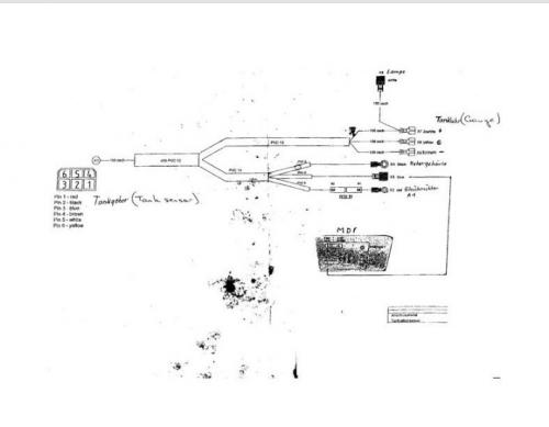

Sulla barca ho un sensore carburante cilindrico, capacitivo, fornitomi dall assistenza Bavaria, collegato oltre che allo strumento in pozzetto con 3 fili, anche al motore, con altri 3 fili, uno a massa,uno sul ripartitore,uno sulla centralina MDI del Volvo d2 55e.( seguendo lo schema che ricevetti insieme al nuovo sensore)

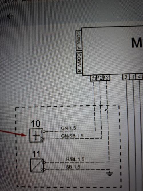

Però verifico che lo schema Volvo della centralina MDI riporta collegati 2 fili provenienti dal sensore carburante.
Si tratterà di un sensore fatto diversamente?

Il primo il terzo e il quarto sono di provenienza Volvo Penta.
Il secondo, quello poco chiaro, ma vedo di fotografarlo meglio e inviartelo, lo ho avuto da Bavaria Italia Albatros insieme al nuovo sensore che montai nel 2017.
Come vedi un solo filo viene condotto sulla MDI, sul primo contatto a sx.
Questa cosa che manca un filo me lo ha fatto notare un ingegnere della Yacth Device cui chiedevo lumi per visualizzare il livello carburante.
Sul mio 8mpianto attuale non c'è un interruttore, un filo va al positivo del ripartitore, un filo a massa, un filo sulla MDI.

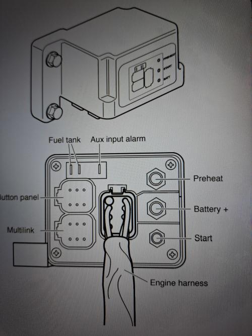

Così da ignorante in materia, vedendo anche l'ultimo schema
Volvo, il quarto, inizierei a pensare che sul secondo do contatto per il tank fuel ci vada un filo a massa, ma con 800 euro di centralina a rischio . non voglio fare prove a capocchia.

Non ho trovato tanto in termini di documentazione dell'MDI, ma dal manuale di officina si deduce che si aspetta un sensore resisistivo.
La misurazione con i sensori resistivi e capacitivi è molto differente per cui mi sembra improbabile che MDI supporti entrambi in maniera trasparente.
Ho paura che non ci sia molto da fare, ma ci studio sopra.
Volvo Federigi conferma quello che già hai detto, l'MDI vuole un sensore resistivo a 2 fili da condurre sull ' MDI che poi rende disponibile il dato per una rete nmea 2000 .
